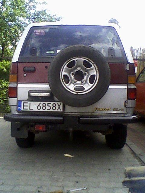

Post autor: IWO_FERCIA » pt maja 18, 2007 12:14 pm

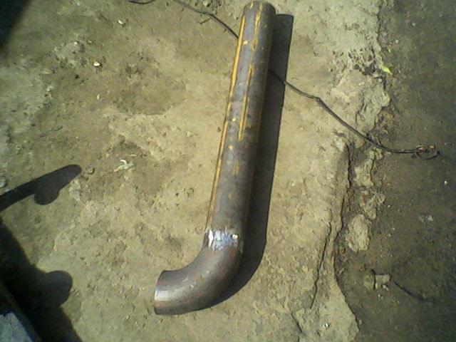

No i zaczęło się motanie....

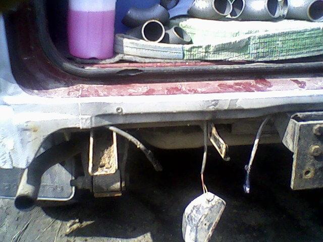

Zgodnie z obietnicą dodawać będę stopniowo zdjęcia
Najpiew demontaż starego "szpanerskiego" jak pisze Darek zderzaka,
i dopasowanie uchwytów

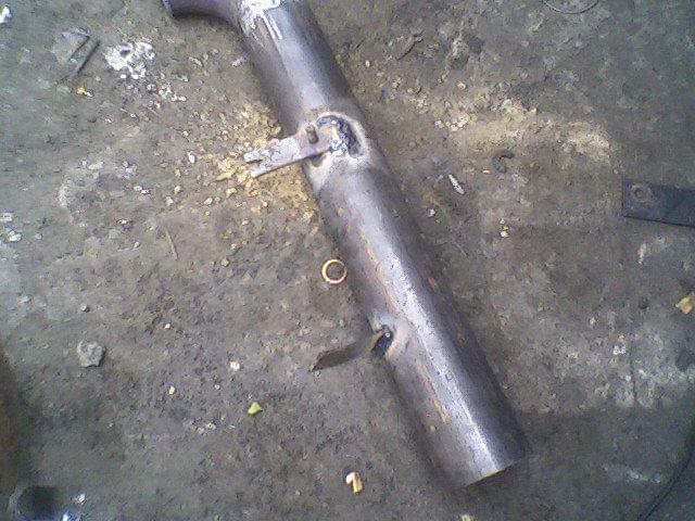

rura zespawana wstępnie z kolankiem holenderskim :) znaczy się hamburskim
i z dospawanymi łapami do mocowania
i przymiarka :)21
Ostatnio zmieniony pt maja 18, 2007 5:53 pm przez IWO_FERCIA, łącznie zmieniany 1 raz.

IWO_FERCIA
Posty: 871
Post autor: IWO_FERCIA » pt maja 18, 2007 5:51 pm

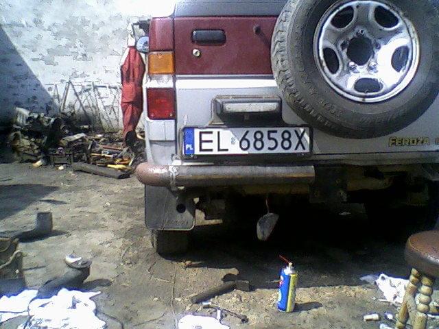

no i tak
Tym, którzy ewentualnie tył chcą sobie tak zrobić mówię że trzeba podcinać stare uchwyty od zderzaka i najpierw trzeba hak zdjąć bo dostęp do przykręcania mizerny.
Do światełka przeciwmgielnego wykorzytaliśmy metalową obejmę, która je wcześniej przytrzmywała w starym zderzku, przyspawana jest do belki haka, mam nadzieję że nie odpadnie.
A teraz efekty.

IWO_FERCIA
Posty: 871
Post autor: IWO_FERCIA » pn maja 21, 2007 9:03 am
No jakoś się nie mogę Waszych opinii doczekać.
Ale zderzak z tyłu został zweryfikowany w terenie i tak
Lampa przeciwmgielna po powrocie do domu smętnie wisiała na kablach...... więc miejsce przyczepienia nie było dobre.
Dodam że urwał się spaw i odleciała z całą obejmą.
Trzeba będzie wymyślić dla niej inne miejsce ..... jakieś sugestie ??

IWO_FERCIA pisze: Dodam że urwał się spaw i odleciała z całą obejmą.
to dosc niepokojace...
spaw nie ma prawa sie urwac, jak juz to powinno sie powyginac.
cos nie tak z tym spawaniem... czym to spawacie?

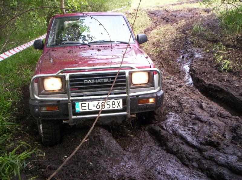

IWO_FERCIA
Posty: 871
Post autor: IWO_FERCIA » pn maja 21, 2007 1:48 pm
blueman1 pisze:No zderzak wygląda :)2 :)2 :)2
A jak reszta, przód? kapcie? lift? Zrobione? Jak tak to byś się pochwaliła jakimiś zdjęciami? Albo może chociaż z tego ostatniego rajdu?
No czymu niiii
to było przed
potem delikatne błotko z wyciągarką w tle :)
i auto już po
