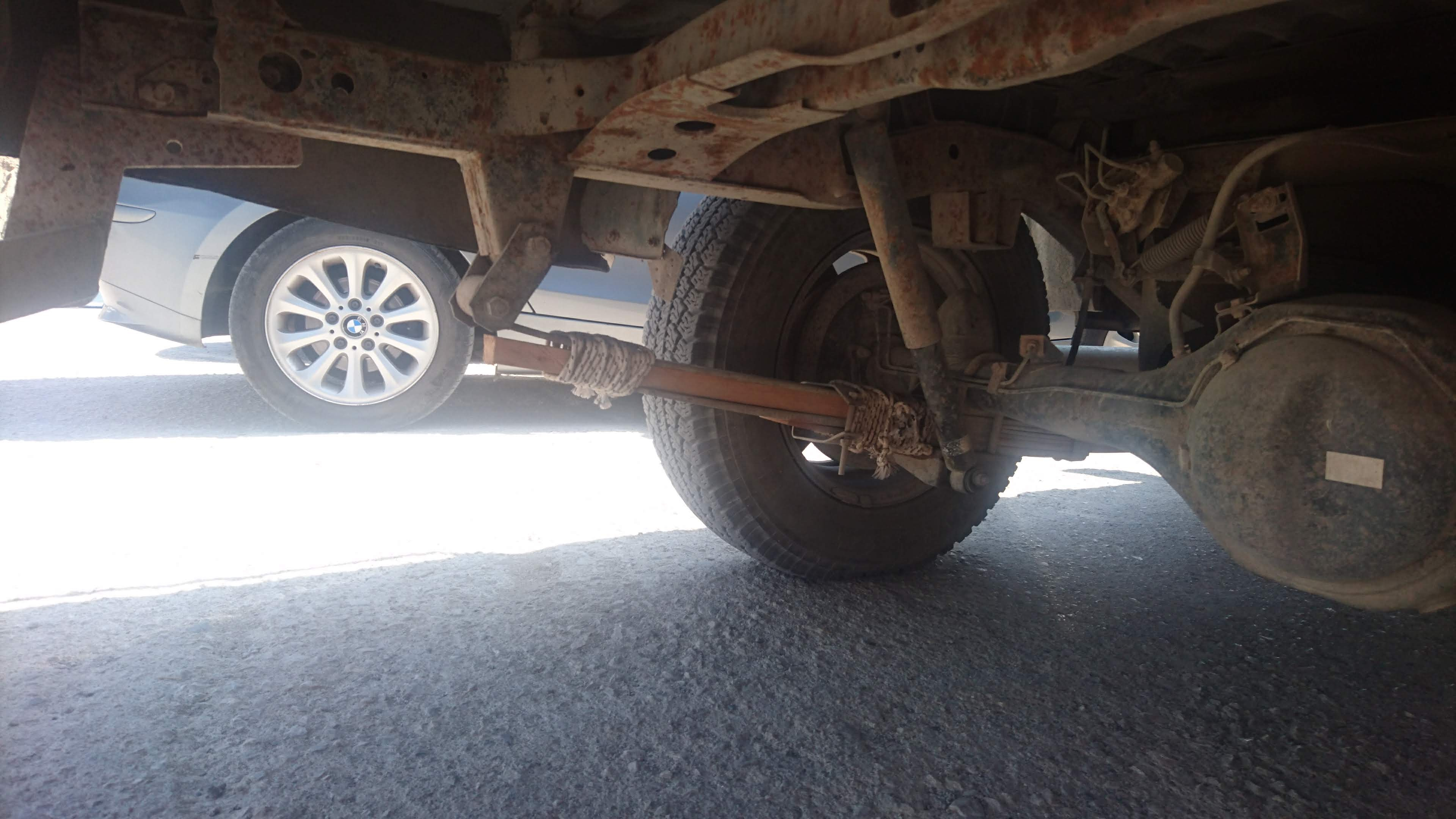

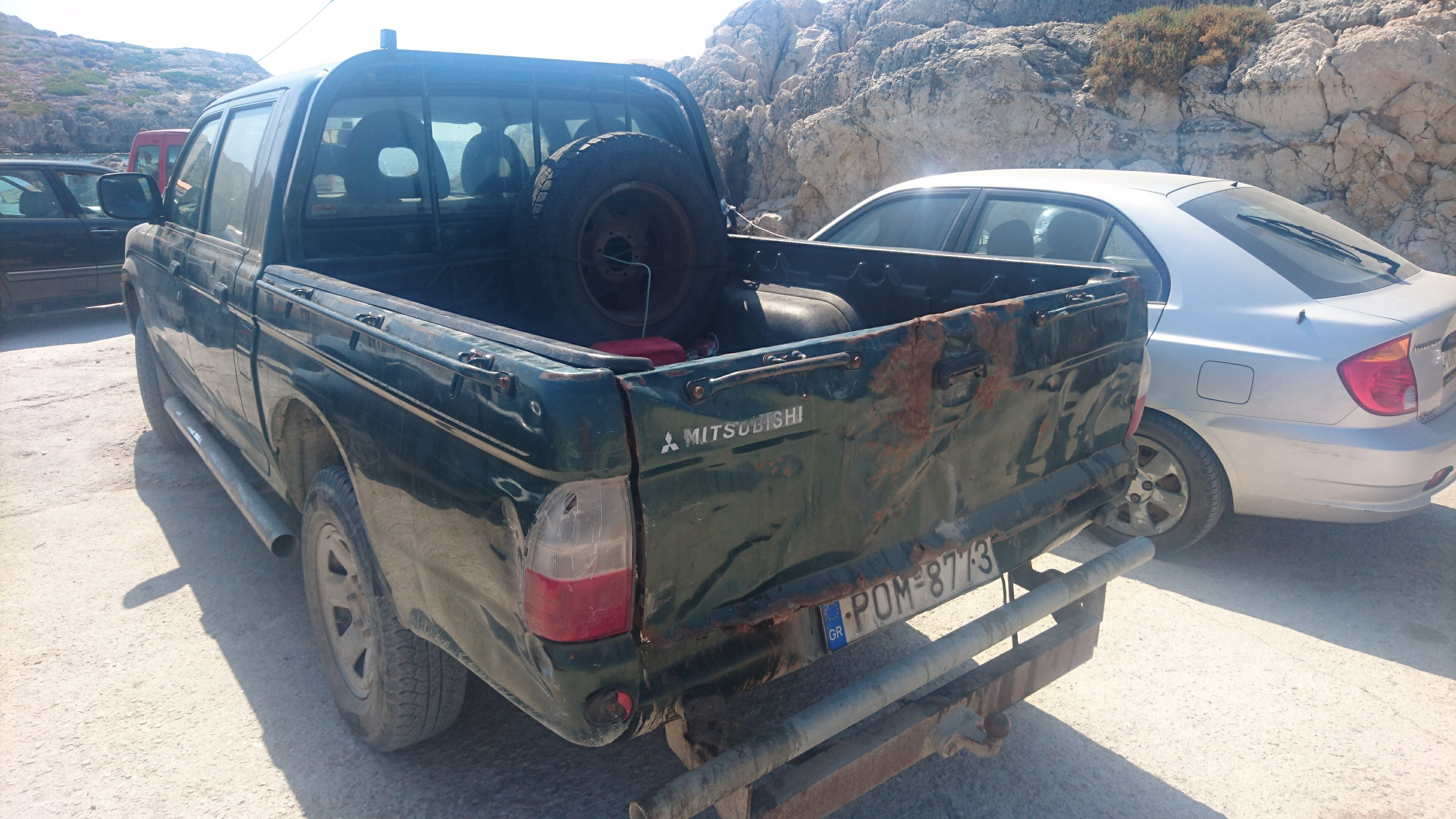

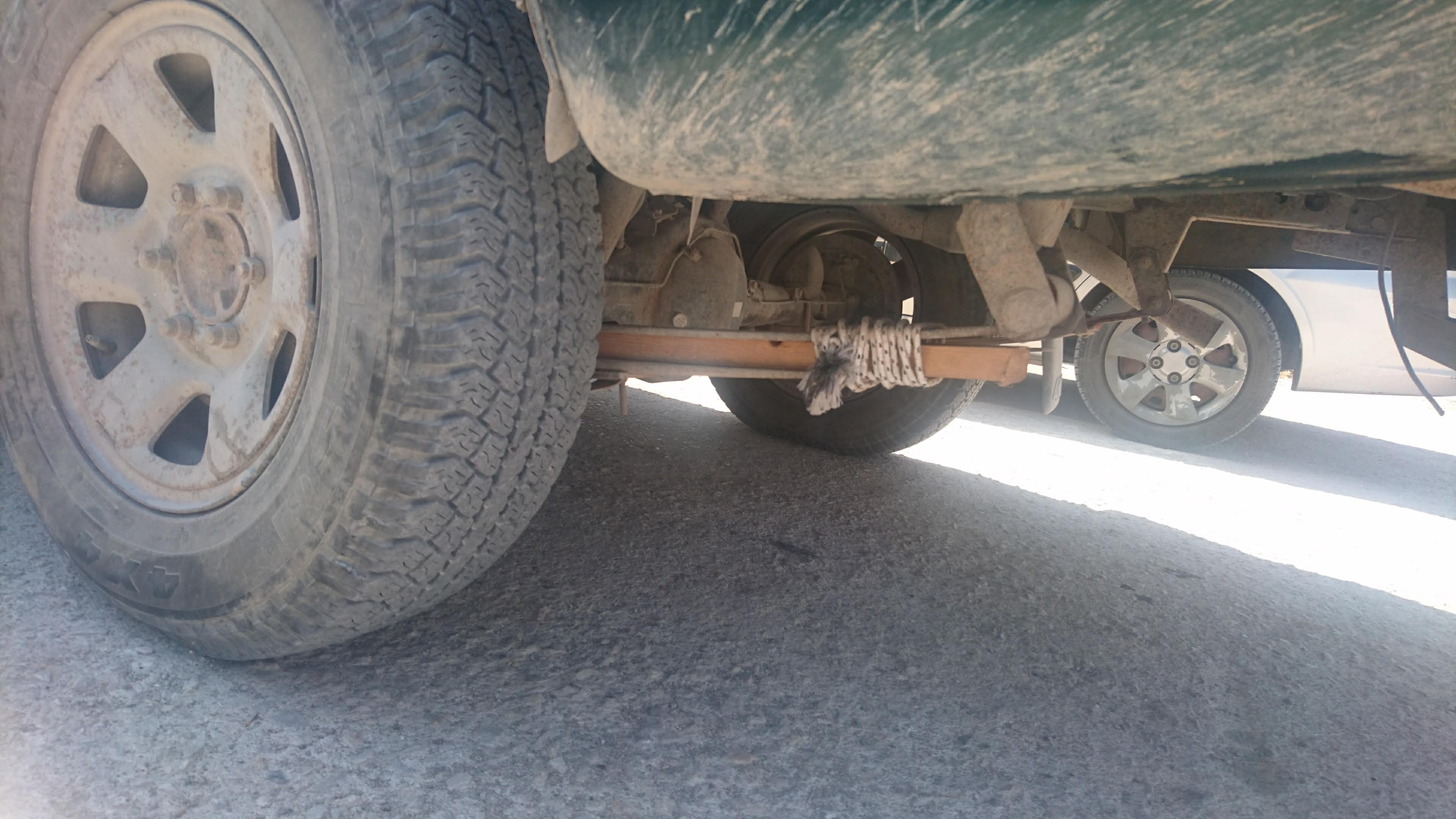

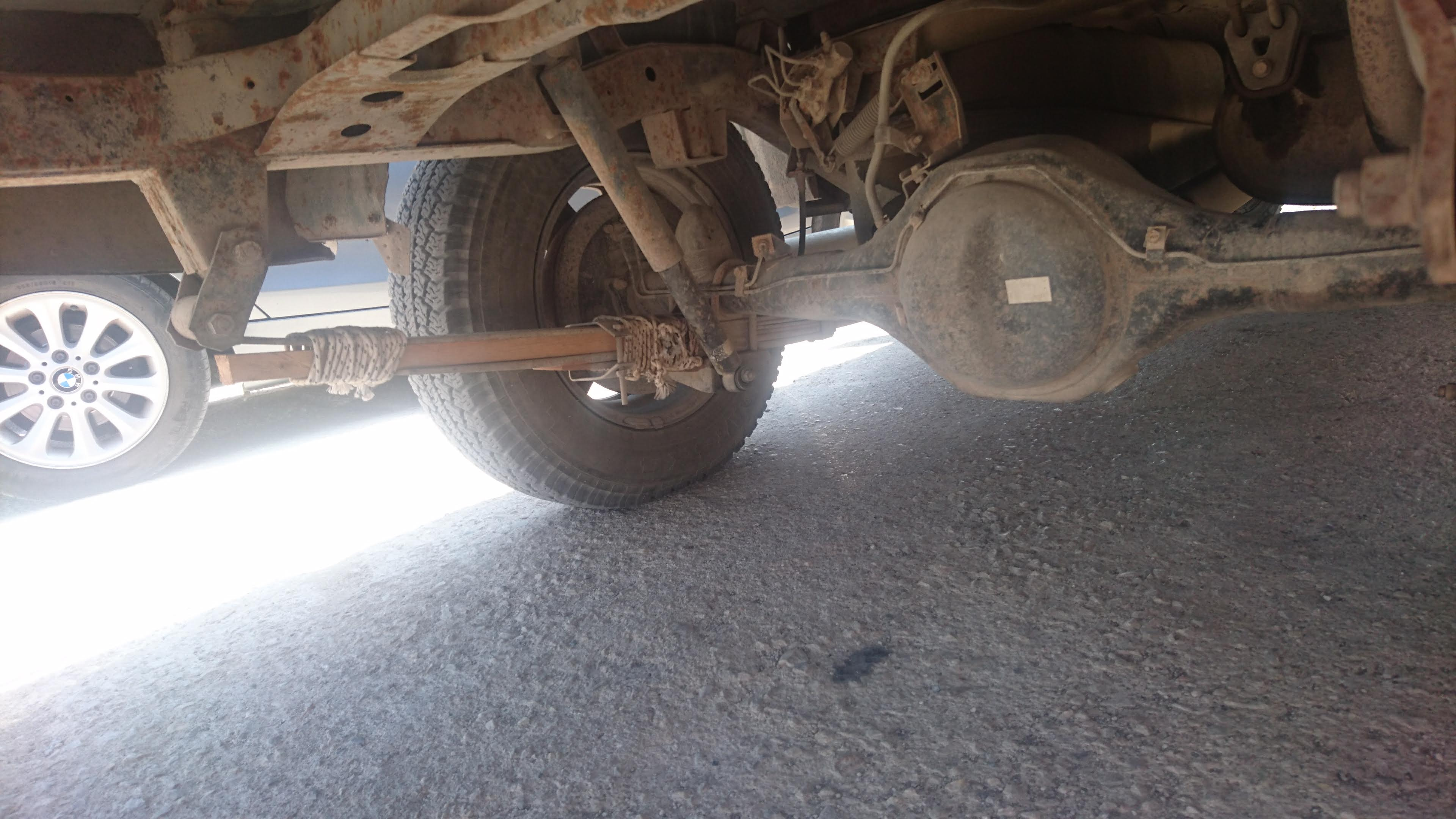

Re: Twarde nowe resory do Ferozy
Moment tarcia między piórami zredukowany do zera
takie foty to na milicje ichniejszą bo zagraża bezpieczeństwu innych użytkowników , druciarstwo pełną gębom nie tylko u nas
