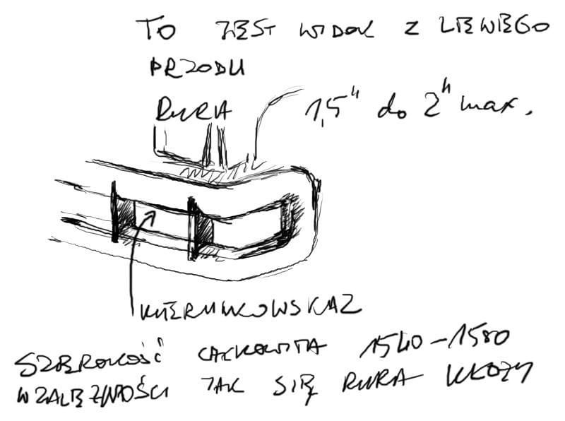

Urodził mi się w głowie pomysł na zderzak
Proszę o opinie

A zderzak Pawelca Ci się nie podoba?

Tyle że ja mam łapacza krów z przodu i może będzie bardziej konweniował rurowy zderzak ??

Pawelca projekt jest ok
Ale z rurek moze byc posciej/taniej wykonac

taka tylko jedna sugestia, ze projektujac zderzak, niezaleznie od tego czy z blachy czy z rurek przyjmij trzeba sie zastanowic po co w ogole dawac inny niz fabryczny:
1. zwiekszenie kata natarcia
2. skosne boki, zeby "odgarnial" galezie
3. zwiekszenie przeswitu
4. odslonienie punktow mocowania
5. pewnie cos jeszcze ale nie przychodzi mi do banki teraz
poza tym nie chodzi o to zeby zderzak byl statyczny.
w momencie uderzenia powinien przejac sily i w jak najmiejszym stopniu
przeniesc je na ramę - dlatego raczej go na sruby mocowac trzeba a nie spawac na sztywno
pozdr,

Pawelec_wawa pisze: 1. zwiekszenie kata natarcia
Statyczny nie będzie - na śruby będzie mocowany, będzie miał mniejszą wysokość niż fabryczny - czyli zwiększy się prześwit i kąt natarcia - przez to punkty mocowania się też odslonią - chyba.

Musi być nieco mocniejszy od seryjnego i bez tych cudnych plastikow. Fabryczny przy najmniejszym uderzeniu gnie sie jak z tektury... Przynajmniej moj ;)

Moim zdaniem nie ma co z przodu robić tarana.
Zderzak ma osłaniać przed kontaktem z krajobrazem.
Żeby sie auto dało podnieść Hi liftem. I żeby nie ograniczał kątów.
Nie powinien za dużo ważyć. podwójna rura moim zdaniem w ferozie jest zbędna. jedna grubsza powinna załatwić sprawę albo profil jak u pawelca.
W samochodzie takim jak Feroza waga jest często sprawą kluczową więc nie ma co jej niepotrzebnie zwiększać.

No tak zasadniczo masz rację tylko gdzie wtedy przełożyć kierunkowskazy ??
W Rockym jest o tyle łatwiej że to idzie w pasie nad zderzeakiem w odróżnieniu od Ferki gdzie są w zderzaku ........ :( nie miałam konceptu co z tym zrobić - zobaczymy jak pospawam jakie to ciężkie będzie - się będzie modyfikowało :lol:

kierunkowskazy możesz założyć przecież inne. zamknięte np z przyczepy czy czegoś takiego. albo mniejsze jakieś. Kosztują niewiele.albo dospawać mocowanko nad rurą. rozwiązań jest wiele.

Re: Zderzak - Zmota :)
Post autor: Eskapada » wt maja 15, 2007 5:16 pm
IWO_FERCIA pisze:Urodził mi się w głowie pomysł na zderzak
Proszę o opinie
szkic jest bąba :)2 :)2 :)2 - normalnie widzę podobieństwa z innym twórca :)21

wg mnie zderzak bedzie za szeroki , wystarczylo jedna rura 3" i dwa kolana hamburskie 3" i dobry spawacz....
