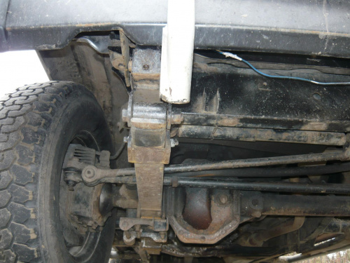

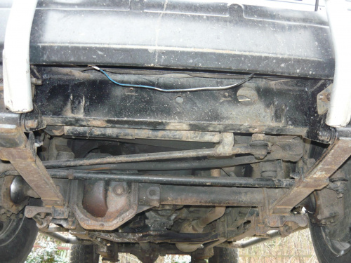

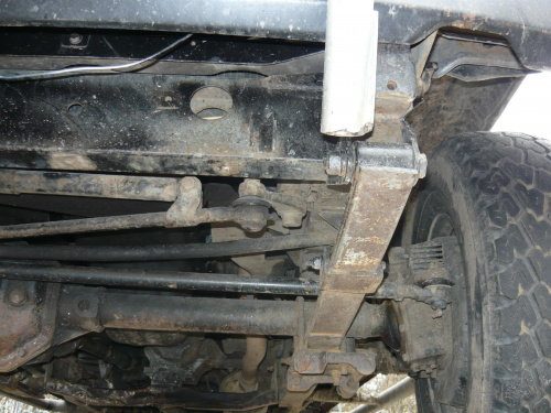

Nie wiem dokładnie czego kolego potrzebujesz ale wklejam to co mam
Rocky 90 rok bez drążka stabilizatora - bo po co mu ?? :)21

O, dzięki za zdjęcia, zapomniałem dodać jeszcze że temat dotyczy 2.8TD, DL-51 dokładniej, nie wie nikt nic o tej puszce?
A co do resorów, to fabryczne resory ile mają piór?
U mnie z lewej strony z przodu są 3, z prawej chyba 2 (dokładnie teraz nie pamiętam jak to szło, w każdym razie z prawej jest o jedno pióro mniej), a z tyłu są po 4 pióra.
Pozdrawiam.
