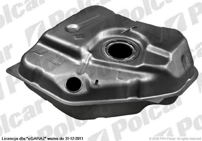

Witam, chcę przerobić autko na LPG, przy okazji mam zbiornik paliwa w tragicznym stanie więc chcę go wymienić na mniejszy, od innego auta. Zastanawiam się czy pasuje od malucha Obrazek
Jak by ktoś się zastanawiał po co mi mniejszy zbiornik
1 nie trzeba mieć 20 l cały czas żeby pompka nie zasysała powietrza na przechyłach i zakrętach
2 mniejsze ryzyko uszkodzenia na pniach ( pod warunkiem że będzie niższy)
3 itak muszę wymienić

może od forda KA jest bardziej prostokątny, nie mam takich zawijasów???
aha dodam że całkiem przypadkowo mam taki na zbyciu :D

Do samuraia niektórzy wkładają z Tico.

Trabant i na pake. Serio. Tez popularny w samuraiach patent.
Fajny, prostokatny , latwy w montazu i dostepny.
W zmontce mielismy kieds z Ursusa. 20 zeta kosztowal. :)

ze seicenta pasuję :)

w ferozie wlot paliwa ma średnice 45 mm ? na dach raczej nie, przy kontroli mogą być problemy to nie afryka :)
Od Ka raczej odpada, inaczej idzie wlew i ma dużą dziurę trzeba by jeszcze pompkę paliwową montować żeby miało którędy ssać.
Musi być zbiornik od auta z zewnętrzną pompką

niekoniecznie wystarczy założyć kosz z oryginalnego zbiornika i z niego wyrzucić pompkę a wyprowadzić tylko powrót i zasilanie :)
