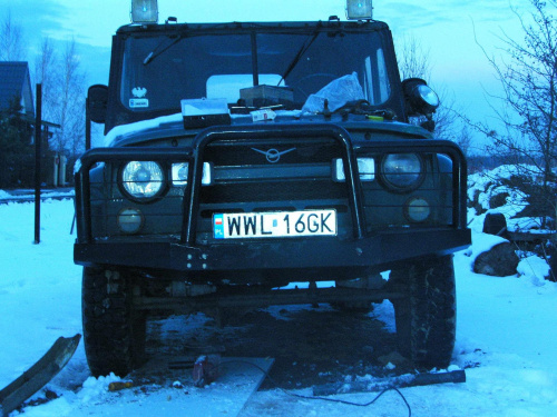

Nowa morda mojego Uaza

gwidon
Posty: 84
Rejestracja: ndz mar 23, 2008 2:43 pm
Lokalizacja: rzeszów
Re: Nasze Uazy
Post autor: gwidon » wt mar 16, 2010 8:29 pm
piekna ma morde ,nic tylko w nia walic :D
uazevo1
Posty: 182
Lokalizacja: Myślenice
Re: Nasze Uazy
Post autor: uazevo1 » wt mar 16, 2010 8:40 pm
wałek Sam robiłes czy kupny?? jaka jest jego pancerność??
Wałek
Posty: 857
Lokalizacja: Żyrardów
Re: Nasze Uazy
Post autor: Wałek » wt mar 16, 2010 8:53 pm
Kolega z forum robił pasuje tylko do Uaza
blacha2, pod spodem wzmocnienie plus mocowanie dodatkowe i dodatkowo blacha 5 na wyciągarkę
Pancerność myślę że lepsza od zderzaka oryginalnego

Post autor: uazevo1 » wt mar 16, 2010 9:05 pm
ja zrobiłem chyba coś bardziej pancernego narazie nie taki ładny bo nie pomalowany ale testy już były :)21 użyłem do budowy ceownika 120mm grubość ścianki 6mm :)17 taki zderzak działa na psychike użytkowików płaskaczy :)17
Wałek
Posty: 857
Re: Nasze Uazy
Post autor: Wałek » wt mar 16, 2010 9:06 pm
wiesz ale żeby z pół tony nie ważył
http://www.forum-gaz-uaz.pl

Post autor: knighterrant » śr mar 17, 2010 1:50 am
To uściślę : Blacha trójka+stelaż krótki na podłużnice z kątownika 60/60/6 , mocowanie szekli tregielek 80, gmole 60ki .
waga ok.25-30 kg. Myślę , że solidny a waga odpowiednia . :)21
