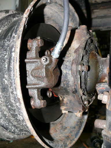

Mnie to też zmusiło do przeróbki i to na dwóch mostach. Może się nie znam :)21 a może babą jestem :)21 :)21
W każdym razie nie muszę regulować co 20 km. szczęk, nie muszę się obawiać o wyciek z cylinderków, nie muszę skrobać błota z bębnów po każdym rajdzie. Wolę ten czas wykorzystać na coś innego. Oczywiście też przy aucie :)21 :)21
Na potwierdzenie prawdomówności fotka dla bab :

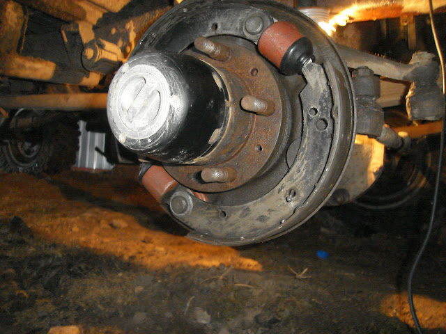

btw. tak mi sie nasunelo przy okazji... zamiast kupywac dwa cylinderki, znacznie oplacalniej jest kupic cala tarcze kotwiczna, szczeki i cylinderki, wszystko zlozone w komplecie i tylko kilka zl drozej wychodzi :)21
wot, taka ciekawostka

Aż się wzdrygłem widząc te szczęki :)21 :)21
Musisz ludzi straszyć ??
