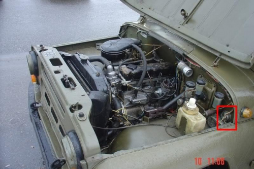

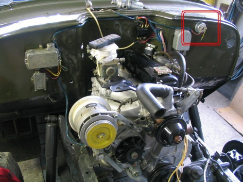

Kto wie co to i do czego służy zaznaczone urządzenie ? ? ?
Większe rozmiary zdjęć:
http://www.fotosik.pl/pokaz_obrazek/pel ... 339ab.html
http://www.fotosik.pl/pokaz_obrazek/pel ... 43dab.html
Wiem tylko że ma to coś wspólnego z ekranowaną instalacją oraz że to na pewno nie jest włącznik masy

Możliwe kolego, że jest to dodatkowe wyposażenie związane z radiostacją. Była wersja Uazów na których fabrycznie montowano radiostacje polowe. Taka radiostacja pewnie by wymagała ekranowania instalacji elektrycznej, żeby nie było zakłóceń... Możliwe że ten UAZ wcześniej służył w wojsku na radiostacji. Praktyka przy demobilu jest taka że demontuje się radiostację zanim pojazd trafi na rynek cywilny....

widam, prezentowany uaz jest ewidentnie autem przystosowanym do radiostacji polowej, gdyż jest zamontowany drugi alternator i to rosyjski (24V), posiadam takowy z oryginalnym mocowaniem jakby ktos potrzebował, a tak wracając tematu, jest to jeden z elementów chroniący instalacje przed przypadkowym zbyt duzym napieciem, tam jest spiralka w środku, ktora w przypadku za dużego prądu przepala się.

8) dzięki za konkretną odpowiedź :)2 Wszystkie elementy z ekranowanej instalacji można znaleźć na rynku jako nówki lub używane... ale tego o którego pytałem nikt nie ma. Przynajmniej ja nigdy nie trafiłem.
Jeszcze tylko zarobie trochę kasy i zacznę składać całą instalacje ekranowaną z osprzętem do radiostacji :)21

W GAZikach z ekranowaną instalacją też był ten element montowany.
