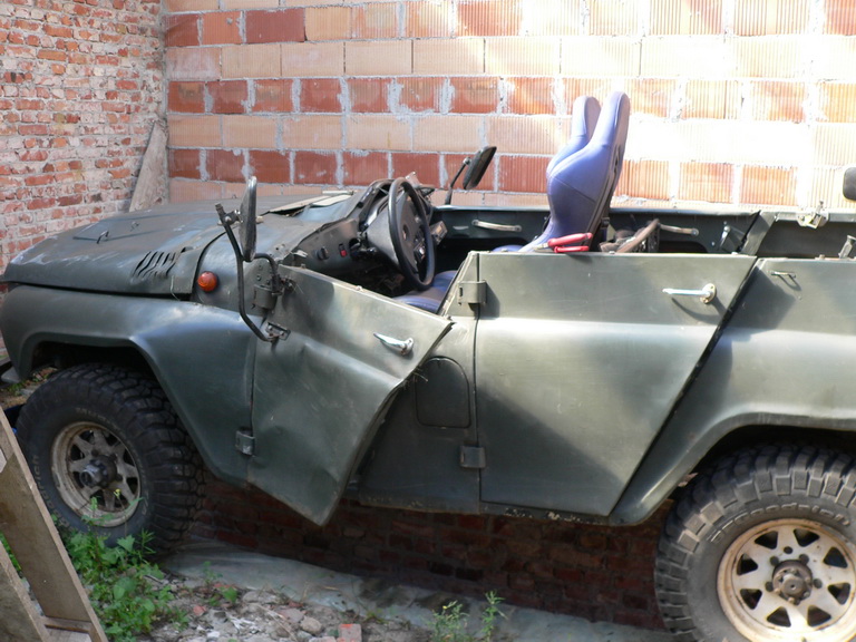

Ja mam zrobioną taką "pseudo" klatkę
Miałem problem z otwierającymi się drzwiami, buda stan agonalny plus bardzo fachowo podcięte progi.
zdjąłem budę, w poprzeczki wbiłem solidne profile, wzmocniłem progi i zrobiłem stały środkowy stelaż wpuszczony do środka słupka plus idące od niego wzmocnienie do przedniej grodzi i przedniej szyby.
Do tego przykręcony jest tylni stelaż który można zdemontować a jednocześnie nie gubi się w lesie w czasie jazdy bez planetki.
Całość klatką bym nie nazwał ale problem z otwieraniem się drzwi w czasie jazdy po wybojach zniknął.
