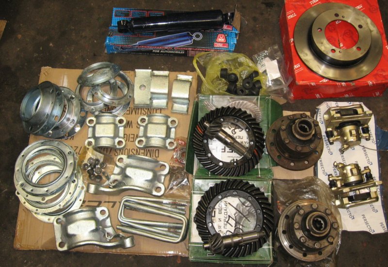

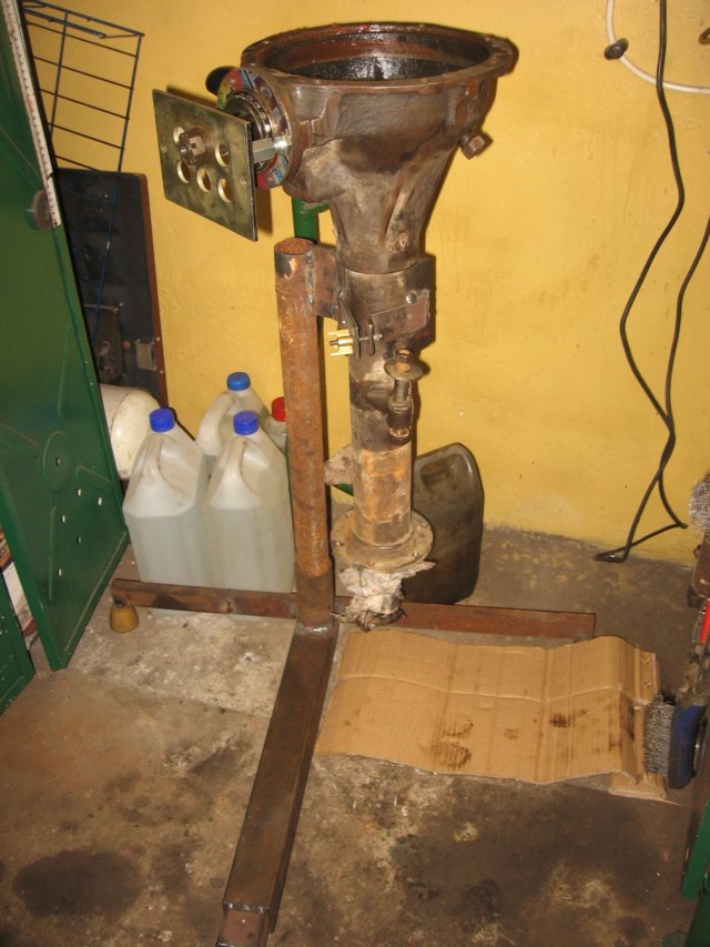

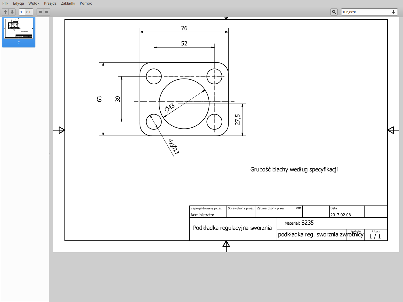

Post autor: c64cIub » śr lut 08, 2017 10:47 pm
Trochę zabawek dla Łajzy, m.in. ocynkowane elementy montażowe resor-most, odrzutniki błota, blachy uszczelniaczy zwrotnic:
I przyrząd pomocniczy do ustawiania mostu, wraz z bezudarową metodą wyciągania ataku (blacha, dwie śruby M12, nakrętki długie M12 i kulki fi15):
Oraz podkładka regulacyjna sworznia zwrotnicy. Niestety sworznie łożyskowane są sporo wyższe od klasycznych i u mnie wyszło po ponad 2 mm podkładek na stronę. Dałem więc do wycięcia z dwumilimetrowej blachy, żeby nie kłaść stosów po kilka(naście) sztuk na sworzeń:

Post autor: Balu-Balu » czw lut 09, 2017 12:58 am
czemu nie od razu sworznie na łożyskach ?
c64cIub
Posty: 391
Re: gadanie o farmazonach -> shout Box
Post autor: c64cIub » czw lut 09, 2017 4:42 pm
Na łożyskach, tzn. na kulkach. Tyle że te cholery są jakieś 2-2,5mm wyższe niż oryginały, więc wystają z czaszy. Pod dekle trzeba by albo pół ryzy normalnych podkładek podłożyć albo jedną grubszą dystansową + normalnie 2-3 regulacyjne jakie tam wyjdą z pomiarów. Odrysowałem więc i zwymiarowałem zwykłą regulacyjną i dałem do wycięcia z blachy 2 mm. Gość w Tarmocie ostrzegał, że są wyższe, ale nie powiedział że aż o tyle...

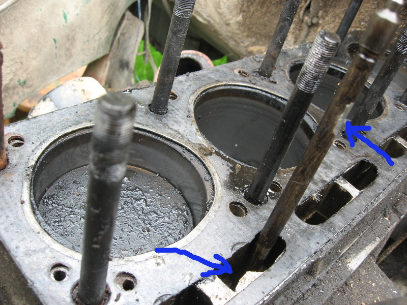

Uszczelka mi poszła pod głowicą, mix oliwy z wodą w obu kierunkach. No to zrzucam głowicę, trzy dni to zajęło, uciecha z każdego milimetra. A pod spodem okazuje się "fabryczne niedopatrzenie" jako bonus. Nie usunęli kawałka odlewu, popychacz się o niego przetarł częściowo:

Post autor: cezii » śr maja 24, 2017 11:55 pm
I to jest właśnie kwintesencja uaza. Nie za bardzo jest to z czego poskładać żeby śmigało bezawaryjnie.
Dostępne części bez względu na źródło to po prostu porażka, pracując uazem cały czas walczę o utrzymanie go w sprawności. Całe szczęście że drugiego już kończę na zachodniej mechanice . Oczywiście na awganach. To akurat się nie psuje.

Post autor: Didymos » czw maja 25, 2017 11:42 am
Afgany sypią się tak samo jak zwykłe, za to zachodnia mechanika daje nadzieję na bezawaryjność :)21
