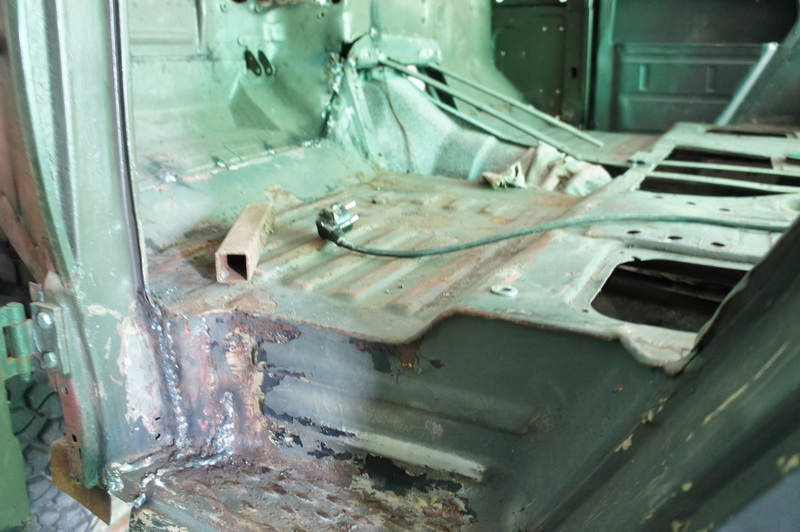

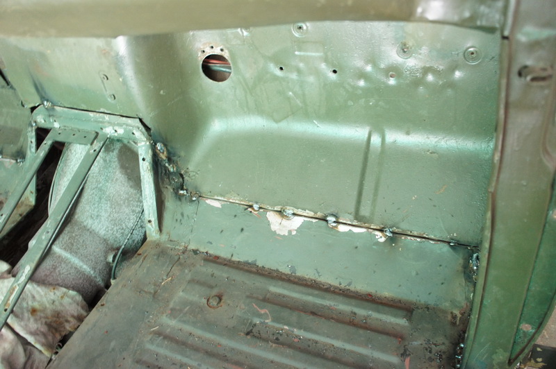

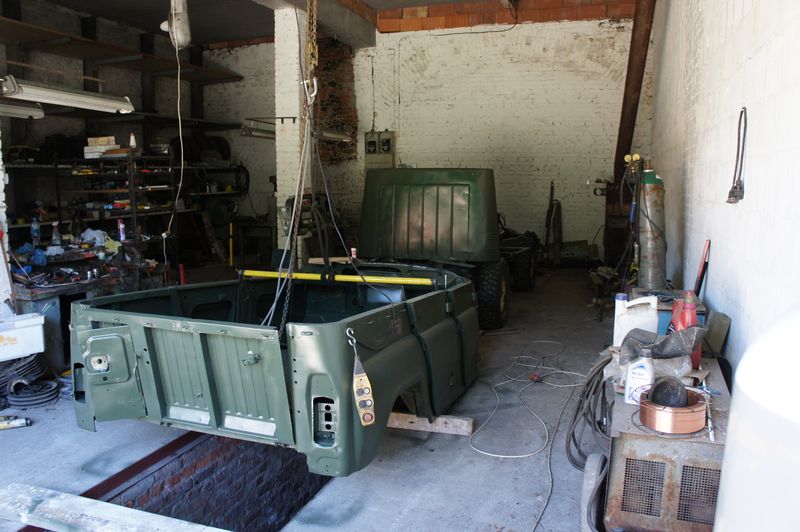

Post autor: Takayuki » ndz kwie 21, 2013 7:16 pm
Zobaczymy co ze sprzedaży wyjdzie... na razie sytuacja wygląda jak ktoś kiedyś powiedział: 'nie chcę ale muszę ;) Im dłużej na niego patrzę tym bardziej nie chcę, jak w kącie podwórka za instalację ogrodową robił tak serce nie bolało...
Kilka młotków, lewarków hydraulicznych, hi-lift, pas ściągający, i podłoga jak nowa. Gródź przyłapana, drzwi się wszystkie nawet bez problemów zamykają :)21
Następny etap zrzut budy, ładne obspawanie wszystkiego, i przeróbka grodzi pod elementy z Merdecesa.
Cała reszta leży i niecierpliwie czeka :)21

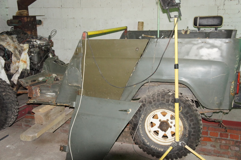

Post autor: Takayuki » pn kwie 22, 2013 9:30 am
Kupowałem, ale po jej dogłębnej weryfikacji okazało się, że to będzie prostszy wariant - w tamtej bym musiał cała podłogę wymieniać, moje osłony skrzyni przespawywać, i całe tylne nadkola - ktos rzeźbę straszna zrobił i na to jeszcze 2cm szpachli położył.

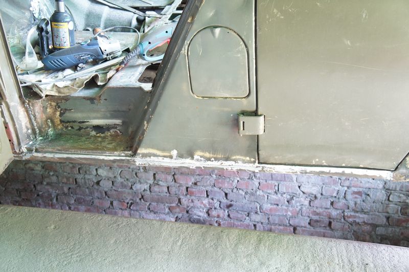

Post autor: Takayuki » wt kwie 23, 2013 6:30 pm
Chętnie wyskoczę :)2 Nikogo od plandek nie znam, u siebie zawsze na jesień zakładam oryginał chyba z Tarmotu, a od wiosny jeździ bez dachu i rurek cały czas, tapicerka i dywaniki nie zamokną, powyżej 40km/h na głowę nie pada, to się nie bawię w zakładanie góry co kawałek :)21
Dzisiaj pospawana całość + nowy próg z profilu 30x30, stary uległ biodegradacji.

Post autor: Takayuki » ndz maja 12, 2013 7:07 pm
Buda pospawana, podcięta, progi z profilu 30x30x3, przygotowana pod osprzęt z MB, i do malowania. W tygodniu malowanie i składanie wszystkiego do kupy.
Fajnie się drugi raz robiło to samo kiedy nie trzeba było myśleć jak to albo tamto spasować, bo wszystko już przećwiczone :)21
