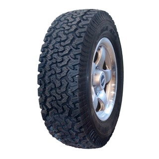

Re: UAZ opony
na asfalcie całkiem dobre - wranglery malatesty po 6-ciu latach, asfalt ok 80%c64cIub pisze: Chyba będę musiał zostać przy jakichś AT, np. Malatesta. I teraz pytanie co na asfalt - Wrangler czy Koala (BFG AT)
a tak wyglądaja nowe, 3-miesięczne:
pzdr
jacek

Re: UAZ opony
Dzięki. Fotorecenzja pierwsza klasa. Jak to robi na asfalcie śliskim w różnym stylu (śnieg ubity, deszcz, jesienny syf)? Masz porównanie z Koalą?
