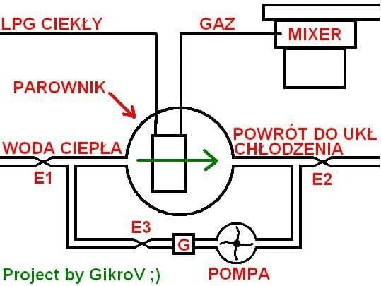

Taki mały projekt sobie zrobiłem:
Zapomniałem narysować: w dodatkowym obiegu kierunek przepływu od pompy do grzałki!
E1, E2, E3, - elektrozawory
G - grzałka
Zakładam że mamy bardzo wydajną grzałkę, pompa dużej wydajności nie musi mieć... wielkim plusem jest jak najmniejsza długość przewodów wodnych (możliwa izolacja termiczna od otoczenia)
Odpalamy na gazie:
Zawory E1 i E2 zamknięte - zablokowany mały obieg z chłodnicy.
E3 otwieramy,
włączamy grzałkę oraz pompę
W ten sposób podgrzewamy chwilę parownik.
Rozruch silnika - przy czym nasz dodatkowy układ chodzi...
No i jedziemy...
Po osiągnięciu już wystarczającej temperatury silnika przystępujemy do odłączania układy dogrzewającego, ale tu ważna sprawa:
W przewodach wodnych małego obiegu dalej mamy zimną wodę (prawdopodobnie)
Więc odłączenie układu należy przeprowadzać tak:
Otwieramy zawory E1 oraz E2 rusza przepływ w małym obiegu NIE ZAMYKAMY E3 oraz NIE WYŁĄCZAMY pompy i grzałki - dzięki temu zniwelujemy działanie niedogrzanej wody stojącej w przewodach.
No i po chwili wyłączamy pompę, grzałkę i zamykamy E3 - silnik już sam grzeje parownik

GikroV pisze:Taki mały projekt sobie zrobiłem:
G - grzałka
Odpalamy na gazie:
E3 otwieramy,
No i jedziemy...
Pragnąłbym zwrócić uwagę szanownej gawiedzi, że gdyby ten projekt mial rację bytu, to należałoby uprościć system i w ogóle odciąć obwód wodny parownika od układu chłodzenia :)21 Ta grzałka całkiem stykłaby ;)
A na poważnie - jeśli parownik włączony jest w układ chłodzenia w sposób zapewniający żwawy przepływ cieczy (należy wyłączyć ogrzewanie, aby cały płyn zasuwał przez parownik) - istnieje możliwość odpalenia na gazie nawet w temperaturach rzędu -18 -20. Co ważne - faktycznie warto mieć możliwość "ręcznego" sterowania dawką gazu, łącznie z możliwością całkowitego odłączenia elektrozaworu dporowadzającego fazę ciekłą do parownika. Jest bowiem faktem, że w pierwszych kilku minutach, zanim z głowicy nie zacznie dopływać choć trochę cieplejszy płyn - gaz zacznie gromadzić się na dnie parownika w postaci ciekłej, co doprowadzi do zalewania silnika. Ja w temperaturach rzędu -20 robiłem tak:
- włączenie stacyjki (równoznaczne z otwarciem elektrozaworu gazu)
- po dosłownie sekundzie wyłączenie zaworu (pozycja "zero" na centralce)
- krótki "strzał" rozruchowy
- odpał
- po uruchomieniu, w momencie kiedy ulegał wypaleniu gaz z parownika - krótkie włączenie elektrozaworu gazu
- zwykle po wypaleniu trzech takich dawek można było normalnie włączyć gaz i jechać.
