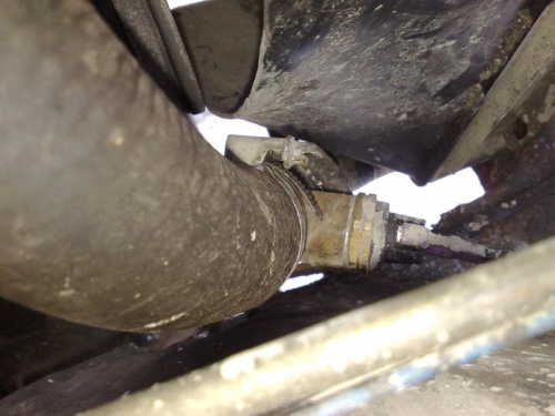

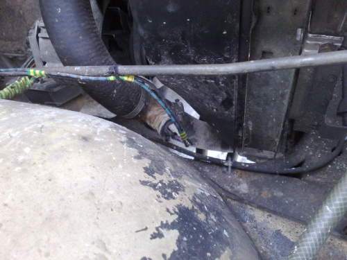

Balu-Balu może masz fotkę na którym widać czujnik na powrocie? Nie mam koncepcji jak to zrobić. A może da się dopasować czujnik zamiast tego poryginalnego uazowego (długiego)??

Idziesz do tokarza żeby utoczył Ci tuleję z gwintem pod czujnik, w kawałku rury o średnicy wewnętrznej węża powrotnego wycinasz otwór. Następnie wspawujesz tuleję do rury, wkręcasz czujnik, rozcinasz wąż powrotny, zakładasz trójnik na opaskach i po zawodach. Czym bliżej wyjścia z chłodnicy, tym lepiej.

No, czyli tak jak wyżej :)21 :)21
Ja mam tak podłączony automat, że albo włącza się automatycznie albo manualnie z kabiny. Mam również w kabinie kontrolkę załączonego ( gdy wentylator chodzi ) wentylatora. Jest jeszcze wyłącznik wentylatora którego wyłączam jak wjeżdżam do wody. Obsługuje mi to wszystko jeden przełącznik trój pozycyjny. Fakt, że przy silniku mercedesa ale zasada działania ta sama. :)21 :)21
