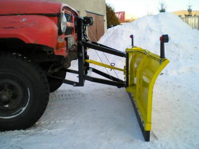

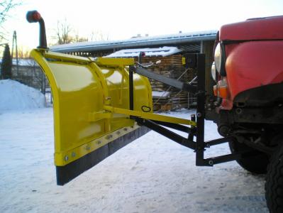

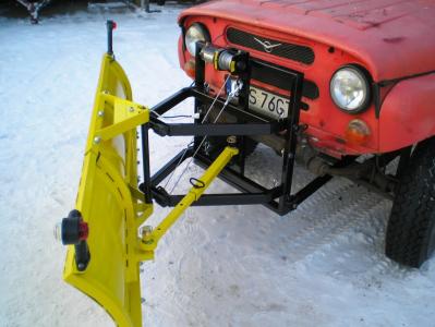

Trochę późno na na robotę z pługa na ten sezon ale postaram się jutro wieczorem wrzucić parę zdjęć swojego jaki zrobiłem na tę zimę.
Całość zrobienia i montażu zajęła łącznie 48 godzin (oczywiście po zgromadzeniu materiałów i wykonaniu lemiesza w firmie blacharskiej), oczywiście wraz z ogniskiem i biesiadą u teścia który spawał konstrukcje. Koszt oczywiście (bez wciągarki) coś około 600-700 złotych, z czego dość dużo wyniosła guma do lemiesza.
Konstrukcja jest banalnie prosta. Nawet nie musiałem robić dodatkowych otworów montażowych w Uazie

cowboy_3151 pisze:
anabol pisze:hm ja myśle o czymś z przodka. Ponieważ chciałbym troch wypchnąć śniegu za podwórko 8)
Zgodnie z obietnicą wstawiam trochę zdjęć pługa jaki wykonałem i użytkuje z zadowalającym skutkiem na placu i drodze.
Plac coś około 0,5ha i droga długości 700 metrów na której czasami zawieje i 1 m śniegu.
Wtedy kilka przejazdów rozgarnięć na boki i daje radę

Jak dla mnie rewelacja!
Pomysł bardzo prosty a skuteczny! muszę podpatrzyć. Zdradzisz jeszcze w jaki sposób zamocowałeś to cacko do samochodu?
Bardzo estetyczne i dyskretne jak dla mnie super!

Post autor: cowboy_3151 » pn gru 06, 2010 9:24 pm
luk94 pisze:Jak dla mnie rewelacja!
Mocowanie jest też banalne :wink:
Potrzeba:
1. Blacha gr. 8 do 10mmx100. Miałem 4 ale się wyginała przy pchaniu większego śniegu na prosto ( poza wygięciem blachy nic się nie dzieje)
2. Rura bez szfowa chyba calowa. Miałem taką.
3. Pręt fi 27mm - Stoczony tak by dość luźno wchodził do rury.
4. Dwie śruby 14x105-110 twardość 10.8
Rurę spamy do dyszla w trzech miejscach (dyszel ma formę trójkąta). Oczywiście pret-oś musi być w środku podczas spawania.
Następnie rurę z dospawanym dyszlem spawamy do blachy przy przedniej krawędzi,w dwóch miejscach na zewnętrznych krańcach rury.
Po dospawaniu do blachy wybijamy oś (spawy naciągają i luźno nie wyjdzie) i przecinamy ostrożnie boszem rurę aby wyjąc środkową cześć rury z dyszlem. W ten sposób powstają zawiasy na których będzie się poruszał nas pług góra-duł.
W blasze wiercimy dwa otwory 14 w połowie szerokości i w rozstawie odpowiadającym otworom występującym w belce ramy uaza. Jeśli dobrze pospawaliśmy to mocowanie skończone. Blachę przykręcamy do ramy, przykładamy dyszel, wkładamy pręt i gotowe (oczywiście przy wkładaniu osi jest ona lekko pobijana młotkiem ale to nie problem jest dostęp-można ją również nieco ztoczyć ale nie ma potrzeby bo po ztoczeniu trzeba by zabezpieczyć przed wysuwaniem w bok, a tak nie ma potrzeby).
To by było pokrótce wszystko. Ewentualne szczegóły i wymiary to proszę na priv
