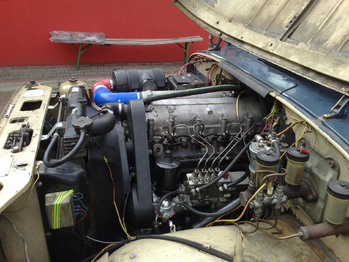

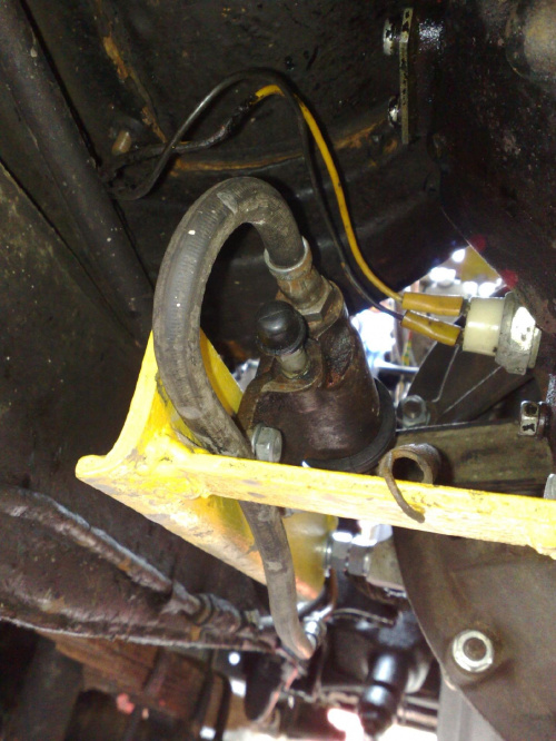

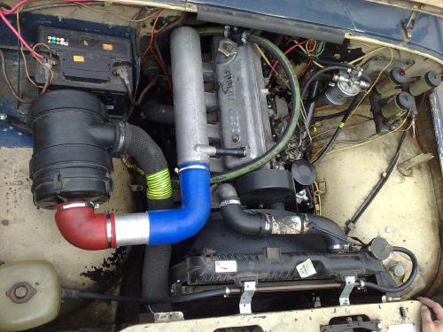

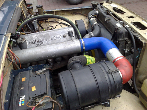

Montaż 4C90 w Uazie.
Aby uniknąć krojenia budy z tyłu silnika, lub przemeldowania mocowań łap pod silnikiem i skrzynią wyrzekłem się waku pompy, a co za tym idzie wspomagania hamulców.
Zdemontować waku, nagwintować i zaślepić śrubą na kleju kanał olejowy /w przypadku nie wykonania tego zabiegu-utrata ciśnienia w układzie smarowania/. Przystosować dekiel z pompy jako zaślepkę otworu w głowicy jaki po niej pozostał .
Ścianę grodziową wyprofilowałem /czytaj napierdzielałem młotkiem/, aby powstało miejsce dla głowicy. Tak samo potraktowałem budę na wysokości kolektora ssącego i rozrusznika.
W związku z niechciejstwem wykonania samodzielnie łap pod silnik, zakupiłem oryginalne w Andrychowie. Poduszki pod silnikiem pozostały z Uaz-a, ale będę zmieniał na bardziej miękkie, ponieważ na wolnych obrotach są zbyt wysokie wibracje/ podczas jazdy różnica jest praktycznie minimalna/
Kolektor wydechowy zamontowałem z 4CT90 /turbo/, dorobiłem flanszę i kolano wydechowe, oraz częściowo wymieniłem odcinek rury.

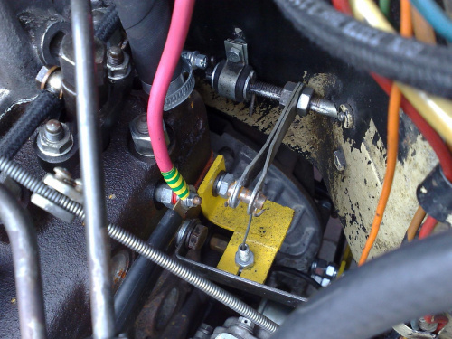

Pedał gazu pozostał oryg. przerobiłem tylko dźwignię wykorzystując do tego celu uaz-ową, i dorobiłem mocowanie do linki gazu z Lublina /krótka/.
Cięgno ssania wykorzystałem do sterowania zaworem nagrzewnicy, a cięgno ręcznego gazu do gaszenia silnika / pompa wtryskowa stary typ, bez siłownika elektromagnetycznego/.
Aby zastosować chłodnicę z MB 207 musiałem obciąć oryg. dolne mocowania i przespawać je niżej poniewaz mercedesowska jest za wysoka. Osłona wentylatora jest nieco przycięta, żaluzja chłodnicy z Uaz-a pasuje prawie idealnie, dorobiłem tylko blaszki mocujące. Elektrowentylator włączany ze stacyjki się nie sprawdza - silnik nawet przy zamkniętej żaluzji osiąga tylko temp. około 70 C. Trzeba zastosować czujnik który można wpiąć gdzieś w węże układu chłodniczego.
W związku z tym, iż sprzęgło w Lublinie sterowane jest linką i łapa wyciskowa działa odwrotnie niż w Uaz-ie, zaszła konieczność przemeldowania siłownika /wysprzęglika/. Dorobiłem mocowanie i zastosowałem przewód hamulcowy z Uaza.
Odprowadzenie przelewu paliwa poprowadziłem pod samochodem następnie między karoserią, a bakiem do korka wlewowego.
Na razie tylko na jeden zbiornik, ale docelowo planuję uruchomić drugi w tym celu trzeba założyć trójnik za filtrem i dwa zaworki /lewy i prawy bak/
Filtr powietrza razem z podstawą założyłem ze starego Renault Trafic.
Czujniki temperatury i ciśnienia oleju /bańka/ należy założyć z Uaz-a, ponieważ mają inne wartości i wykazują błędne wskazania na zegarach. Z ich montażem nie ma żadnych problemów-średnica i skok gwintów są te same.
Oprócz elektryki wszystkie roboty wykonałem samodzielnie.
Mam nadzieję, iż moją opowieścią zbytnio nie przynudziłem, a być może komuś się to przyda.
Życzę powodzenia i pozdrawiam miłośników robótek ręcznych :D

Witajcie drodzy bracia Uazowcy.
Po prawie dwóch latach walki ze sprzętem i mechanikami udało mi się wrócić do off-roadu.
Chciałem podzielić się z wami modyfikacja, która spowodowała taką przerwę, mianowicie wymiana zespołu napędowego.
Silnik razem ze skrzynią i reduktorem pochodzi od Isuzu 2,6i, wszystko dość dobrze spasowało, nie ma problemów z miską ani miejscem w komorze silnika. Wymieniając silnik musiałem także przełożyć chłodnice, bak paliwa z pompą no i wiadomo kompletna wiązke elektryczna z komputerem itp. Pompa do wspomagnia od Isuzu dobrze sobie radzi z kolumna od BMW 5 która już miałem włożoną. Jednocześnie wrzuciłem pompe hamulcową z serwem od Isuzu, nowe przewody, zaciski i tarcze.
Silnik jest trochę pochylony do tyłu, jednak kąty na krzyżaku przedniego walu są do zaakceptowania(zreszta czas pokaże),
Problemem u mnie jest wiązka elektryczna skopana przez mechanika(ktory BTW trzymał to auto rok czasu), ponieważ jest bardzo pomieszana, planuje usunąć wiązke Uaza do minimum a popodpinac wszytkie zegary lampy wycieraczki itd do instalacji Isuzu.
Silnik ma teoretycznie 120 KM, ile ma naprawde nikt nie wie:).
Zalety:
-nieporównywalnie lepsza dynamika, dość elastyczny i fajnie wchodzi na obroty
-skrzynia i reduktor cywilizowane, wszsytko wchodzi pieknie i bez zgrzytów, aż dziwnie sie jeździ
- mniejsza masa, auto jest lepiej wyważone i lepiej sie prowadzi
-hamulce jak to tarczówki , poprostu dobre.
Nie udało mi się jeszcze zmierzyć spalania, gdyż ani licznik ani wskaźnik paliwa jeszcze nie działa:) ale podejrzewam ze bedzie to w granicach 10-12 l benzyny na trasie.
Wady : -czas, czas, czas , choć tutaj wina mechanika nie pomysłu.
- utrata charakteru , silnik inaczej zapala , nie ma tego smaczku zgrzytu, nie potrzeba miedzygazu, to troche zabiera klimat Uazowskiej zabawy.
Jak tylko bede miał możliwość wrzuce fotki.
Czekam na sugestie i Wasze opinie
Ja jak narazie jestem zadowolony z modyfikacji, Uaz stał sie cywilizowanym samochodem, zapala na dotyk, silnik chodzi jak marzenie, czuć ze dodajemy gaz:), zainteresowanym zmiana silnika moge polecić taką opcje.
