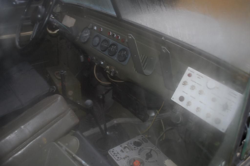

Witam,czy miałby ktoś zdjęcia Uaz-a rs czyli rozpoznanie skażeń, chodzi mi o zdjęcia z wewnątrz,montowanie wyposażenia, liczników,itp za odpowiedź z góry dziękuje

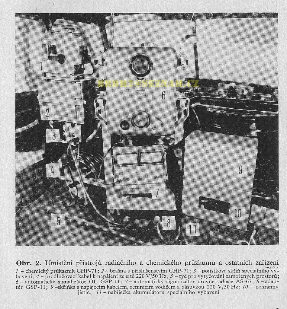

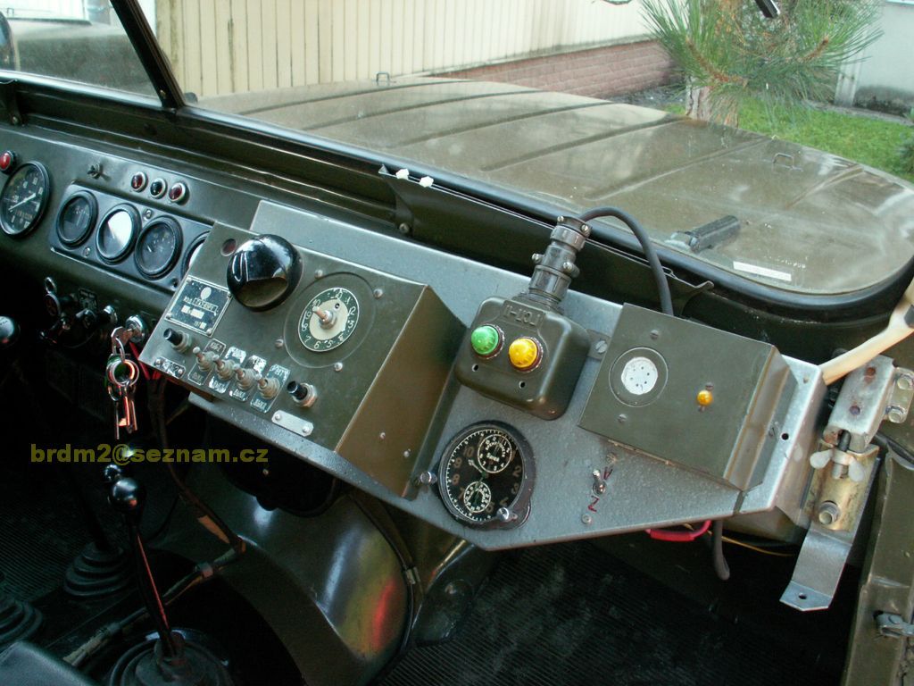

Takie?

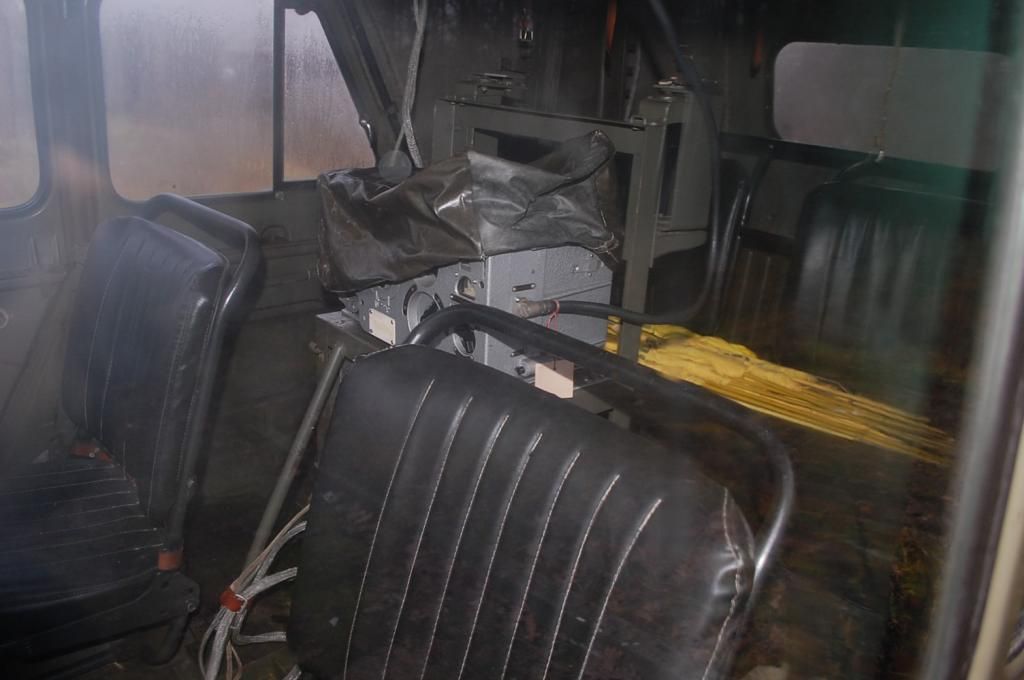

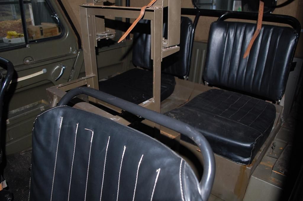

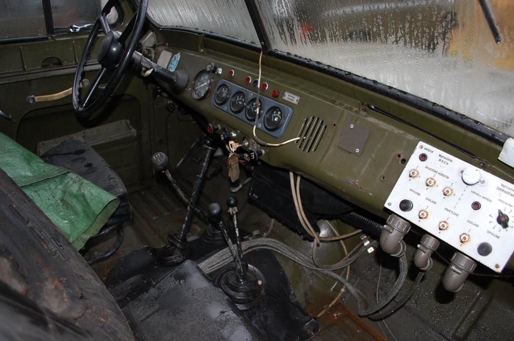

U nas były takie:
Wozy częściowo zdekompletowane, ale można się domyślić co, gdzie było.

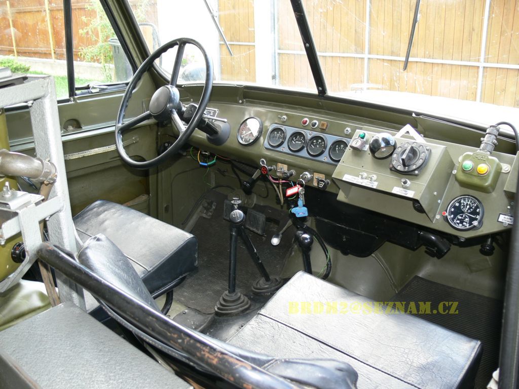

GikroV pisze:Proszę, prawie kompletny:
Więcej zdjęć: https://picasaweb.google.com/1176161980 ... udzien2009
Pięknego Uazika wyhaczyli, ciekawe co zrobili z wyposażeniem.

Na desce rozdzielczej koło pulpitu sterującego wyrzutnią chorągiewek i rac powinien być zamontowany DPS-68 (do tych dwóch blach )
Sondy powinny być zamontowane : jedna nad stopami pasażera z przodu ( dowódca drużyny ) druga na zewnątrz na przednim prawym błotniku.

Tak ,dzięki DPS już mam zamontowany.
