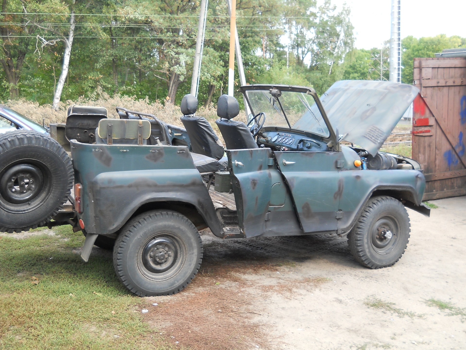

chciałbym wam przedstawić mojego UAZ. Rocznik 86, silnika Andoria bez turbo, mosty zwykłe, bez żadnych modyfikacji. Kupiony po cenie "złomu", buda wygnita, setki wspawek, łatek, do tego po kolizji z drzewem. Auto w jednych rekach leśnika od 18 lat, wcześniej polskie wojsko. Silnik ładnie pracuje, mosty, skrzynia, reduktor sprawne, rama zdrowiutka o dziwo. Jeździ dużo lepiej niż wygląda.
Plan działań: kompleksowa odbudowa z drobnymi modyfikacjami (lekki lift, inne opony, wyciągarka) W chwili obecnej mam kupioną drugą kompletną bude w idealnym stanie po radiostacji.

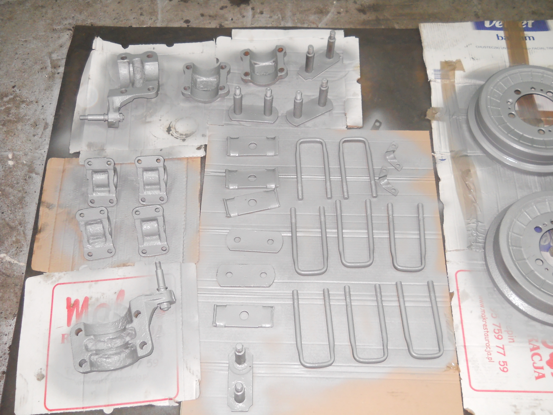

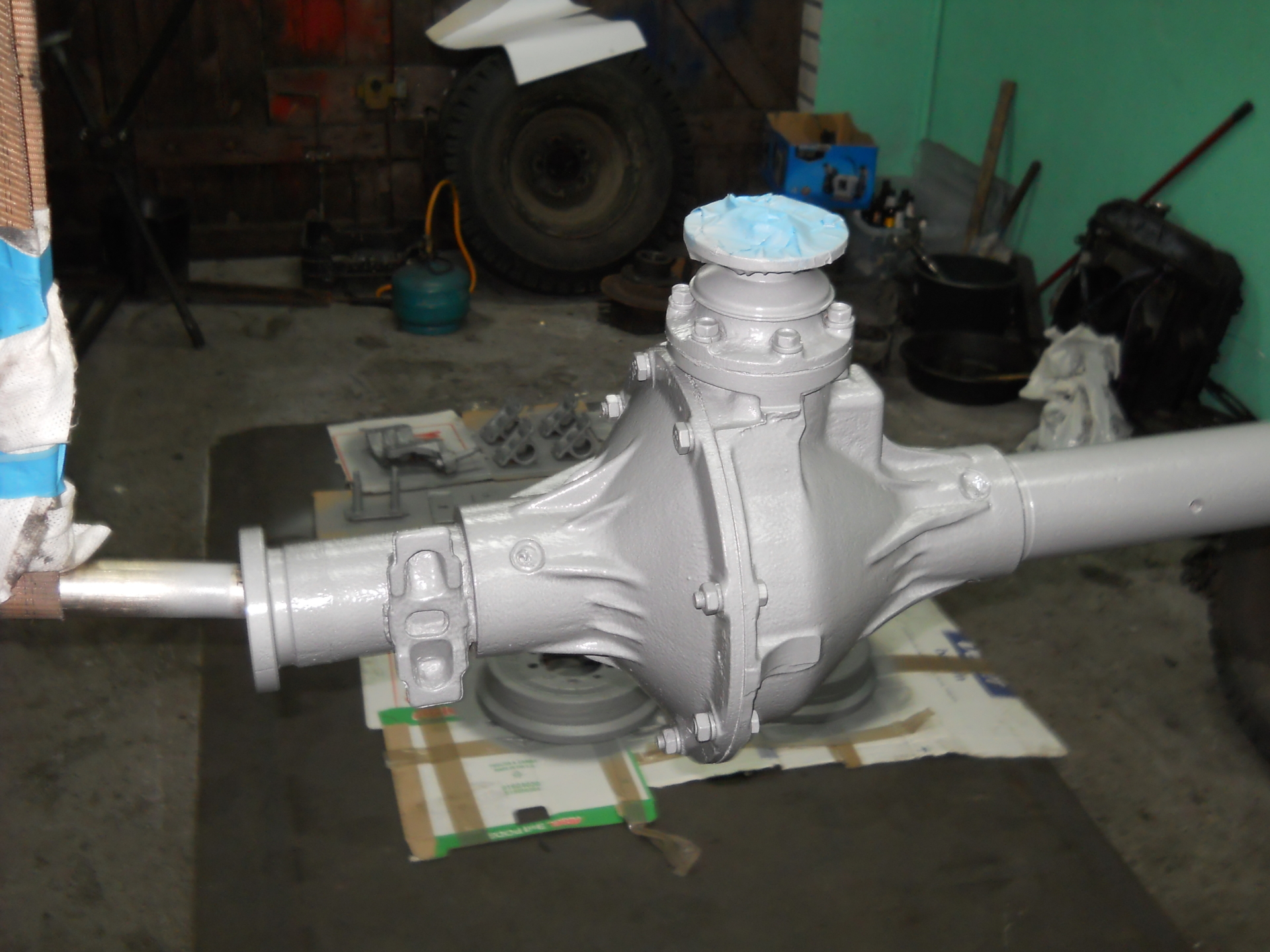

Witajcie, remont idzie pełną para. Mosty już złożone, wydystansowane, wymienione wszystkie łożyska, pomalowane 2 razy podkładem, jutro idzie poliuretan czarny. Do tego wszystkie elementy zawieszenia wypiaskowane i również pomalowane.
Przód 5 razy, tył 6 rozkładań zanim trafiłem w dobre wydystansowanie. pozdro

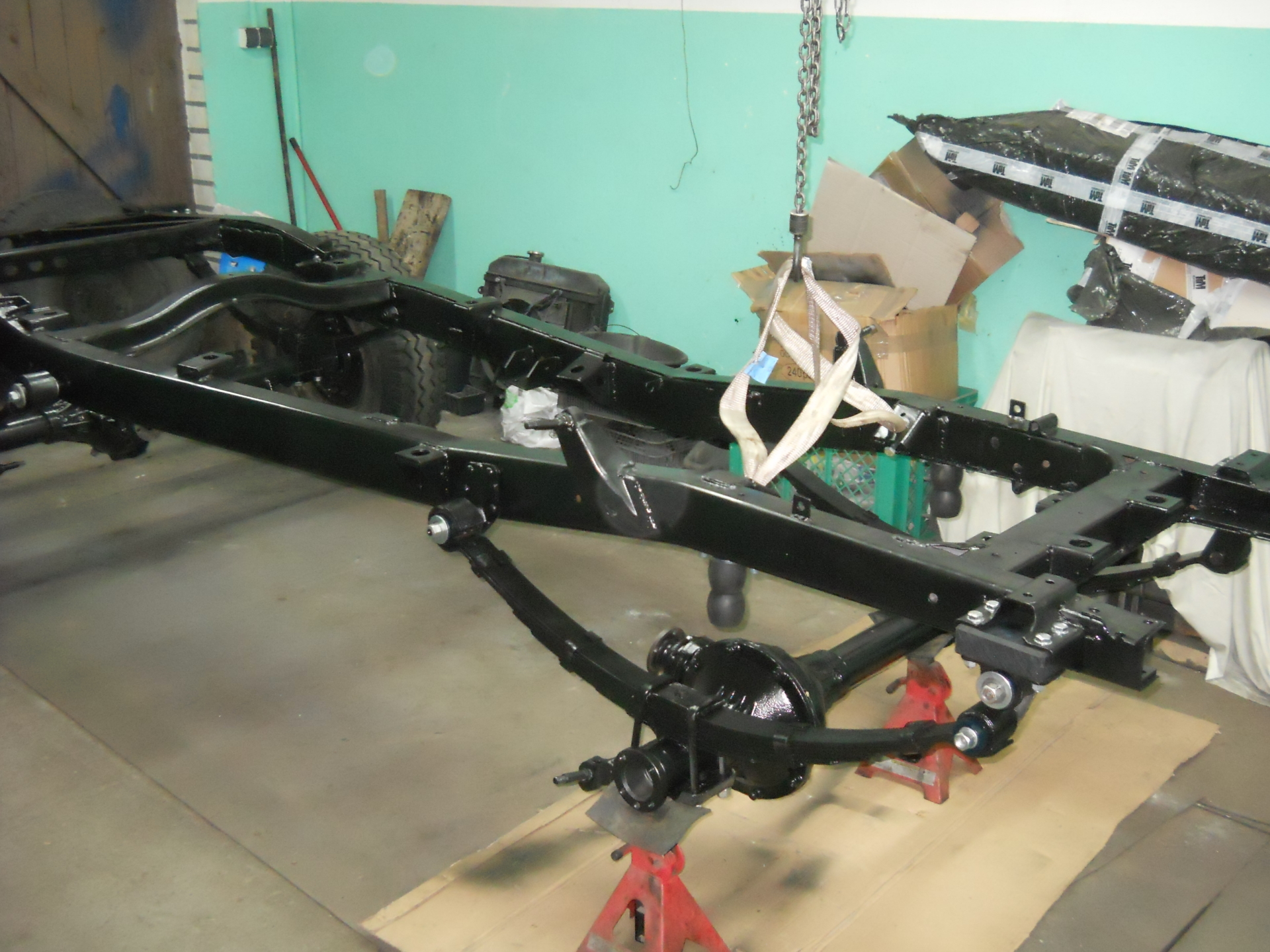

Rama została wypiaskowana, wyspawana (mocowania budy na tylnej belce, nowe uchwyty przewodów, obniżone o 2cm mocowania amortyzatorów) pomalowana podkładem epoxydowym 2 razy, do tego na wierzch czarny poliuretan.
Resory kupione jak nowe, po przebiegu 6tys km, ale klapnięte bo był to uaz z radiostacją, nic nie powycierane pióra. Wyklepane u kowala z 30 letnią praktyką. Nasmarowane, pomalowane poliuretanem na czarno, zamiast gum polibusze.
Mosty tak jak pisałem wcześniej, rozbiórka, weryfikacja, nowe łożyska, uszczelniacze, okładziny, bębny przetoczone.
