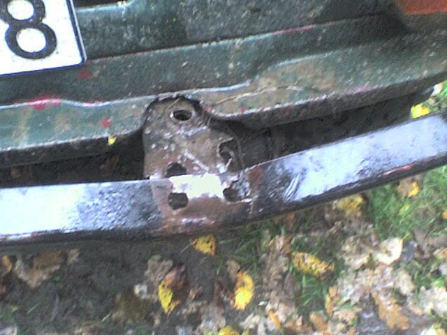

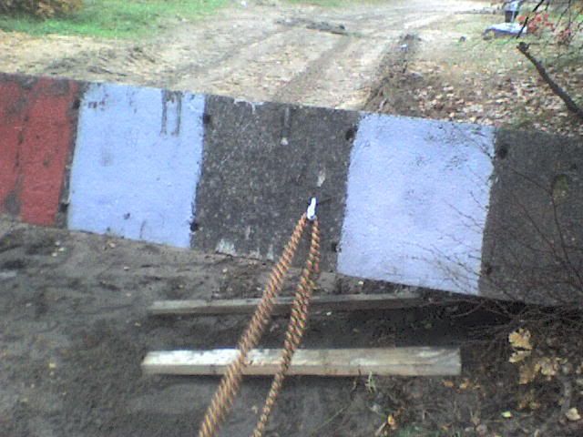

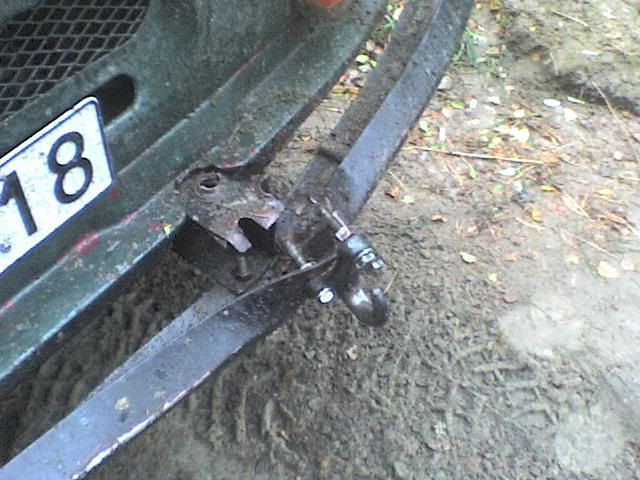

Dzis wynikł taki drobny problem. Podczas prób przesunięcia wielkiego bloku cementu zbrojonego [ok. 5t który blokowal droge ] w wspaniałym Uazie, wyrwało zderzak :D. Tak... coś co wydawało mi się nie możliwe moge oglądać w garażu godzinami.
Stąd moje pytanie, z czego najlepiej zrobic "zderzaczek" do uaza. Myślałem nad ceownikiem [tyle że grubszym niż oryginał], ale jak go wygiąc po obu stronach, żeby szedł z linią samochodu???
Może jakies pomysły, bo ja zastanawiam się póki co, jak doprowadzić rame do porządku.
Co do ramy to myślałem żeby włożyć w srodek tak z 0,5 m takiego prostokątu jak rama [niewiem jak to sie nazywa] troche mniejszego i go na 3 śroby do ramy przykręcić plus gdzie się da pospawać. Mądre to ? Bo na tych resztkach ramy to zderzaka nawet nie będe próbował przykręcać bo przy kolejnych próbach wyrwyania czegos powtórzy sie sytuacja...
Dodaje również super zdjęcia.
To, ten "kawałek cementu"
Pozostałości...
Bez "haczyka"

a dlaczego ten slup (czy co to tam bylo) ciagneliscie przodem????:roll: Nie lepiej byl za tyl zahaczyc za ten oryginalny wojskowy hak? :roll:

Słup można było spokojnie uazem ominąc [zresztą jak wszystko]
Ale chcielismy udostępnić wjazd na polane plaskaczom.
A co do ciągnięcia tyłem - myśle że prędzej by wyrwało ten hak niż 2 haki. Bo lina byla za 2 haki, tyle ze jeden albo slabysz albo mniej obciążony.

:o :o aż mi się niechce wierzyć zę 3 sruby się urwały,ale widać że lata też swoje zrobiły..

Bng862 pisze::o :o aż mi się niechce wierzyć zę 3 sruby się urwały,ale widać że lata też swoje zrobiły..
Tez nie chcialo mi się wierzyć. A sznurek to ruska lina której nie żal, 40 metrowa złożona na tyle razy że wyszlo 8,5. Lepsze niż kinetyk :D

oj co do tego haka z tylu wojskowego to molglbys sie przeliczyc 8) on naprawde duzo potrafi wytrzymac (no chyba ze masz zgnite pol auta) :roll:

......miej pretensje nie do zderzaka raczej,a do ramy która nie wytrzymała....hak przykręcony jest przez zderzak do ramy 8) (tył jest mocniejszy) :)2

Jutro daje pod śruby obu haków podkładki z blachy 4mm z 3 otworami.
Widzę, że haki uazowskie potwierdziły swoją dobrą opinię i nawet sie nie rozgieły.

okurna ruzne zeczy widizalem typu urwane sruby przy hakach ale ze rama poszla a sruby zostaly to tego zem jezszcze niewidzial :)

a ja mysle ze wystarczyly by podkladki jakies powiekszone pod nakretki , wystarczy ze tylna sruba wyrwala sie z ramy, to te z przodu musialy puscic :)3
zly montaz zderzaka

że się tak zapytam... gdzie dokładnie ten słup leży i czy to nie jest przypadkiem słup położony właśnie po to żeby tam nie wjeżdżać ?? :-?

:o kurde zeby wyrac hak z ramy uaza to trzeba sie naprawde niezle postarac

Całkiem niedawno jeżdżąc UAZem po lesie cofając na drodze zachaczyłem zderzakiem o drzewko i zmuszony byłem zdjąć go i pospawać w m-cu pęknięcia a przy okazji montażu wymieniłem śruby jak również podkładki
Śruby zakupiłem 12 x... Na długości ok 2cm od łba bez gwintu a dalej już z mięsem Podkładki również nie małe aby nakrętki nie przeleciały przez ramę
Własnie wydaje mi się żę w Twoim przypadku albo podkładek nie było albo były ale zbyt małe tak więc siłą rzeczy śruba musiała ulec
Osobiście nie podjąłbym się takiego wyzwania zaczepiając linę z przodu
Pozdr.

kozioU pisze:że się tak zapytam... gdzie dokładnie ten słup leży i czy to nie jest przypadkiem słup położony właśnie po to żeby tam nie wjeżdżać ?? :-?
Młody_KrysoUAZ pisze: Słup można było spokojnie uazem ominąc [zresztą jak wszystko]
Czytanie ze zrozumieniem.
Skoro jesteś z Białegostoku to powinienes wiedzieć o jaką polanę chodzi.

No, między innymi dlatego to wrzuciłem. Powoli dochodze do wniosku, że to chyba było już robione kieeeedyś. Niestety kiepsko. Jak sie zrobi to pokaze zdjęcia. A ma ktoś może jakies foty zderzaka. Montaż itp.

Nie mam tu uaza pod reką,zeby sprawdzić,ale chyba miałeś hak przykręcony krótkimi śrubami tylko do górnej półki ramy.
Hak powinien być przykręcony do obu półek z zastosowaniem tulejek dystansowych.

wyobraź sobie, że nie mam problemów ze zrozumieniem czytanego tekstu - napisane jest, że chodzi o jakąś polanę ; polan w okolicy jest dużo, ale to na pewno wiesz skoro jesteś z Białegostoku :lol: ale jeśli to słup przy "górce widokowej" to bardzo dobrze, że tam leży :)2

vandall1 pisze:Nie mam tu uaza pod reką,zeby sprawdzić,ale chyba miałeś hak przykręcony krótkimi śrubami tylko do górnej półki ramy.
Nie ma takiej możliwości...Zderzak oryginalnie jest przykręcany trzema śrubami z góry (łacznie z hakiem) i jedną z dołu bezpośrednio do ramy
Wiem bo sam ostatnio majstrowałem przy zderzaku

kozioU pisze:ale jeśli to słup przy "górce widokowej" to bardzo dobrze, że tam leży :)2
Bingoooo, tylko czemu tak uwazasz? Od wiek wieków dojazd na tą górke nie był zakazany, i było wszytsko ok, tylko ostatnio komuś coś się przestało podobać, że niby śmieci itp, ale niedawno były organizowane zawody przełajowe, chyba właśnie przez tego pana co te słupy postawił, chcesz zobaczyć efekty? Dodam tylko że mieszkam przy tym lesie i las nigdy tak nie wyglądał.
Zdjęcia 'polany' inaczej 'gorki widokowej'
