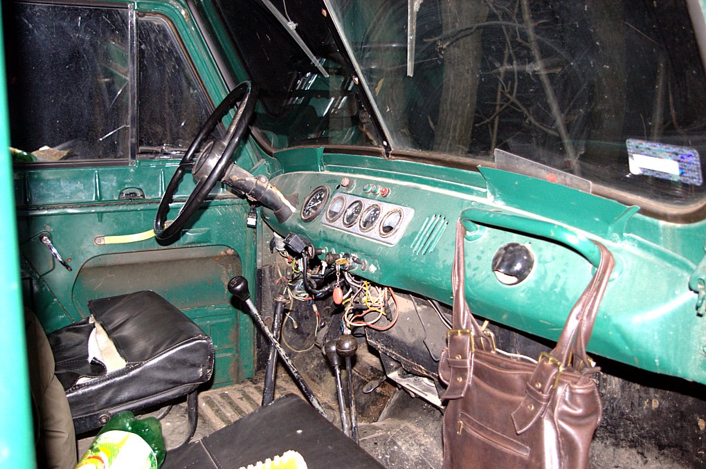

- elektryka to jest do remontu generalnego, jakieś zmoty, wiszą kable, bezpieczniki luźne, chyba nawet nie chce mi się dochodzić co jest do czego tylko położę nową wiązkę i wszystko od zera.
- z zegarów to mi zasadniczo tylko prędkościomierz i paliwomierz działa (z dokładnością do tego co niżej)

- czy to normalne że wskazówka na prędkościomierzu lata jak głupia? Ja wiem że to mechaniczne i drgać może, ale tutaj pokazuje z dokładnością do +-15 km/h.

Co do zachowania licznika to:
a) wywalone gniazdo w liczniku (zrobilo sie okragle)
b) wywalone gniazdo w skrzyni (-------||------------)
c) linka do wymiany z tego samego powodu co a) i b)
d) wszystko moze miec lekki luz, wiec sie kumuluje i lata +- 15 kmh..

A tak BTW to licznik wyglada na oryginalny..
Kup nowa wiazke i stracisz klopot z kablami.. Cena okolo 150 zl.. Przynajmniej jak ja kupowalem 3 lata temu :D moze teraz mniej lub wiecej ale nie sadze..

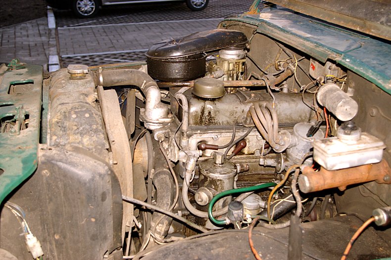

Nie trzeba podpompowywac jesli pompa nie lapie falszywego powietrza.. Samo podciagnie benzyne..

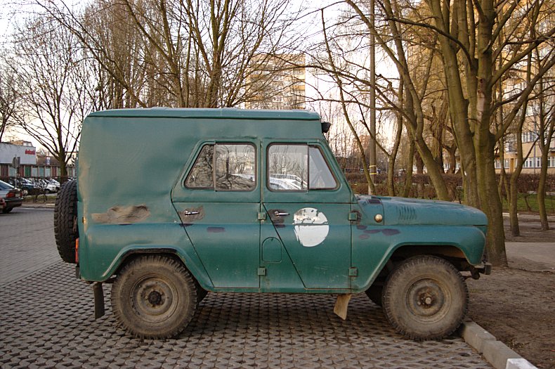

A tak BTW to od czego ta tylna szyba :P
Zdejmij jak najpredzej ta bude i zaloz plandeke! Bo to nie wyglada zbyt dobrze..

Co do tego pompowania pompką paliwa , to pompuj aż wyczujesz że luźno chodzi (czyli się zawiesi) i powinien zapalić od pół obrotu :wink:

ooo skubany... masz ekranowany zapłon :o
i w ogóle lekko dziwnie wyposażony silnik, jak w agregacie prądotwórczym 8)

A wizjera w gażniku nie ma??

Tapicerkę radze połatać szybko- uaz szczelny nie jest a ta gąbka pięknie chłonie wilgoć. Jazda z mokrym tyłkiem do najprzyjemniejszych nie należy :lol: Ale twardym trza być :)2 Z budą to chyba będzie problem- faktycznie ktos się mocno napracował. Z zamków polecam yeti w drzwiach kierowcy a reszta na zasuwki. A butla pod kanapą daje rade! Jeśli się nie mieści kanapę łatwo jest podnieść parę cm!
