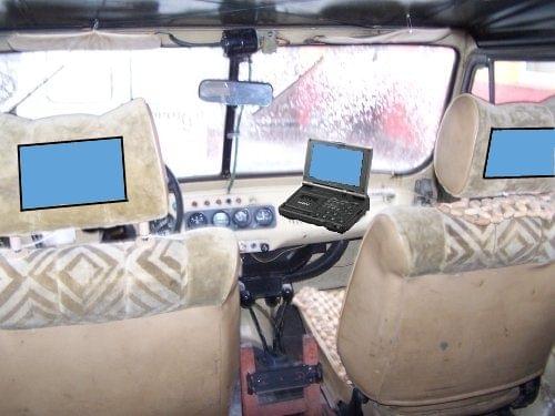

Post autor: zippo68 » pn wrz 07, 2009 7:00 am
klucz13 pisze: Korbie to już będzie obojętna a na bank nie zarejstrujesz tego momętu :wink:
Tu się mylisz - mam całodobowy monitoring silnika :)21 :)21 :)21
