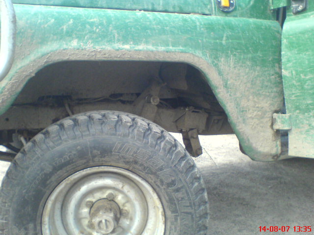

uaz469b-mlody pisze:robił ktoś coś jeszcze takiego ??
Tu masz fotę, spójrz na datę. Od tego czasu trochę zaliczyło imprez i trwa.

autor: uazens
A ja na tym zdjeciu widzę też patent na zamontowanie krótszych amortyzatorów. Wystarczyło wywiercić i skręcić śrubą? a tak wogóle to zostały oryginał czy może star 742??

autor: Balu-Balu
Amortyzatory oryginał, obniżone mocowanie ze względu na podłożenie profilu. Na początku śruba była przykręcana ale się luzowała. Teraz mam wspawaną. :)21
