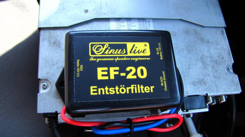

Ja robiłem wszystko naokoło, filtry, cewki, dławiki, folie nawet chciałem Amolem tłumik smarować a efekt zawsze taki sam - szumy.
Tego nie polecam:
Zamiast usuwać wprowadza dodatkowe zakłócenia, które słychać zawsze :)21 . Tych mniejszych filtrów takich srebrnych za dychę też nie bierzcie nawet pod uwagę.
