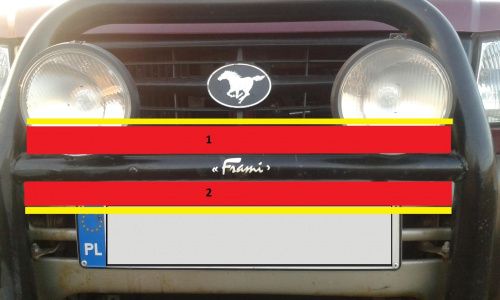

Mam plan sobie zrobić samemu taki panel z diodami XM-L2, około 6szt i zamontować na przednim orurowaniu i nie wiem czy nie zrobić tego jakiegoś mocno antyzajebliwego bo samochód stoi na ogólnodostępnym parkingu i tak się zastanawiam.

Już sobie przemyślałem. Z boku orurowania wywiercę dziury tak by panel przykręcić od wewnątrz orurowania a dziury zaślepię plastikowymi zaślepkami. Od spodu bądź od góry, zależnie gdzie będzie zamontowany panel, dospawam jeszcze jakąś poprzeczkę z płaskownika czy z czegoś tam że w razie jak się jakiś ćwierć debil za to chwyci to raczej nie urwie panelu bo nie będzie jak za niego bezpośrednio złapać.

Myślę że jak dospawam poprzeczki to nie będzie jak chwycić. Śruby w orurowaniu będą wewnątrz, nie wiem jak to wytłumaczyć inaczej (narysuje), i tam dam jakieś torx czy inne. Wątpię aby się komuś chciało siedzieć i odkręcać.
Te czerwone to panel, żółte to przyspawany płaskownik a śruby wewnątrz orurowania :)21
Całość pomaluje pędzlem w jeden kolor włącznie z panelem. Soczewki prawdopodobnie też będą całkowicie czarne więc jedyne co będzie widoczne to żółty kolor diod, ale to malutkie więc i mało widoczne. Będzie to samoróbka ale mam nadzieję że te diody zrobią robotę.
daj sobie spokój , zamontuj tak byś mógł do domu zabierać jak kiedyś panel od autoradia

Dresem to ja jestem, w dodatku łysym (krótko ostrzyżonym) więc wiesz :)21 . Boję się tylko jak gdzieś pojadę na występy ale też i okolicznych najebanych co chodzą - ostatnio łazili po maskach i dachach samochodów i gdzieś tam padło kilkanaście szyb w furach na koniec lata.
Z soczewkami wyraziłem się niezbyt precyzyjnie. Myślę że znów obrazek wyjaśni więcej niż moje pisanie:

Jak pizdniesz dwa takie panele jak masz te czerwone prostokąty, w wersji z diodami 10W, to będziesz miał olśnienie takie, że oczy Ci wypadną. 60W zamontowane na dachu mojego Vojagera spokojnie wystarcza do dość szybkiej jazdy uliczno-trasowej. A jestem dość wymagający. Przemyśl to.
Re: Panele ledowe ???
Post autor: Marcingalloper » ndz lis 23, 2014 9:55 pm
ernil pisze:Jak pizdniesz dwa takie panele jak masz te czerwone prostokąty, w wersji z diodami 10W, to będziesz miał olśnienie takie, że oczy Ci wypadną. 60W zamontowane na dachu mojego Vojagera spokojnie wystarcza do dość szybkiej jazdy uliczno-trasowej. A jestem dość wymagający. Przemyśl to.
Panel będzie jeden, tylko się zastanawiam czy na górze czy na dole.
Diody chcę dać te Cree XM-L2 czyli najmocniejsze jakie teraz są (chyba) i będzie ich 6 lub 8szt - najprawdopodobniej 6 w przód i 2 lekko skierowane na boki. Wszystko do przetestowania i przemyślenia i najpierw zrobię z innymi tańszymi diodami i dopiero drugi panel zrobię na 100% gotowy.
Przyznam że chciałem kupić gotowy, ale kosztowo (z diodami XM-L2 grubo ponad 1000zł, ja chcę się zamknąć w 1/4 tej sumy) mi się to nie podobało dlatego chcę zmotać to sam. Widziałem już przeróżne wydumki i kilka działa naprawdę dobrze. Zasadę działania i jak to zrobić mniej więcej też już zgłębiłem, powinno być OK.
