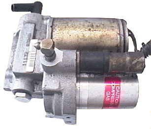

Post autor: PKi » czw paź 14, 2004 9:59 pm
Bocian, mamy jakieś foto ABSu bendixa w XJ ??
Bo ja sie do takiego z ABSem nie zbliżam nawet beeee.strach pomyśleć...
XJ '88 4.0 Kuna
OFFPOJE TEAM
Discotheque
Posty: 3241
Lokalizacja: North
Post autor: Discotheque » czw paź 14, 2004 10:04 pm
Pompa
PKi
Posty: 1015
Rejestracja: czw lut 26, 2004 7:11 pm
Lokalizacja: Kaszuby
Post autor: PKi » czw paź 14, 2004 10:47 pm
Bocian pisze:Obrazek
Pompa
Wygląda jak koszmar.....
