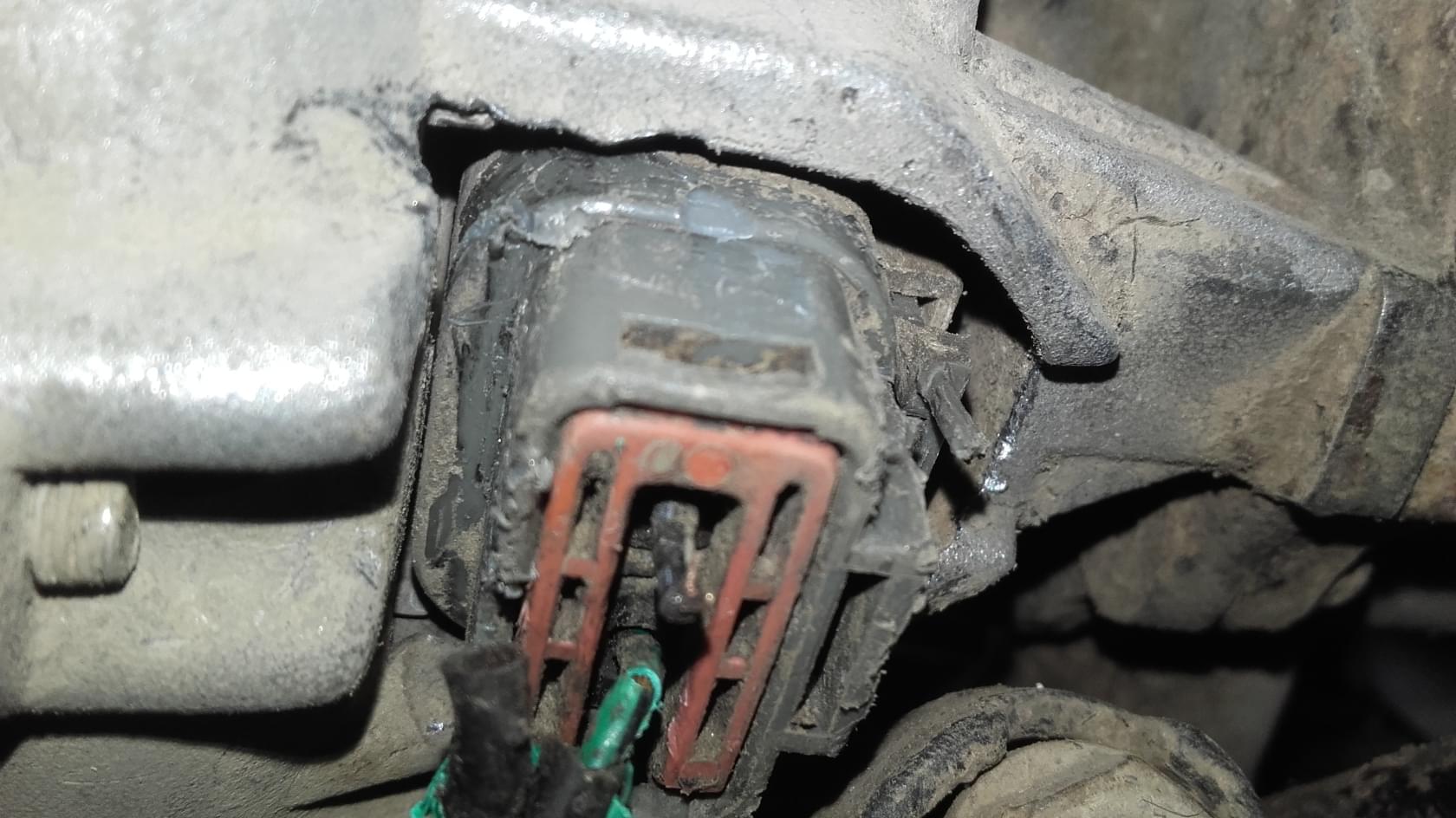

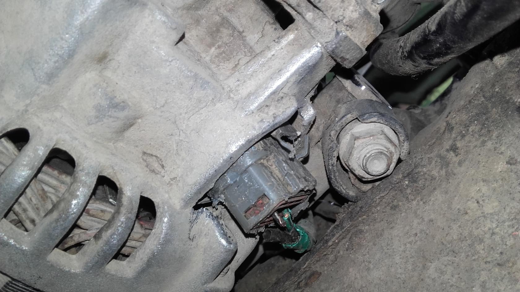

Też miałem ostatnio popsuty alternator.
Zapalała się kontrolka od ładowania - pomyślałem że szczotki, albo coś tam.
Później kontrolka się nie zapalała, a bateria mi zdechła. I to nad wodom :)21 .
Kupiłem więc drugi nowy alternator i założyłem - no ale też coś nie halo bo kontrolka mruga.
Co się okazało:
U mnie się przewodzik upierydolił a z drugiego izolacja zlazła i czasem się stykały :)21 .
