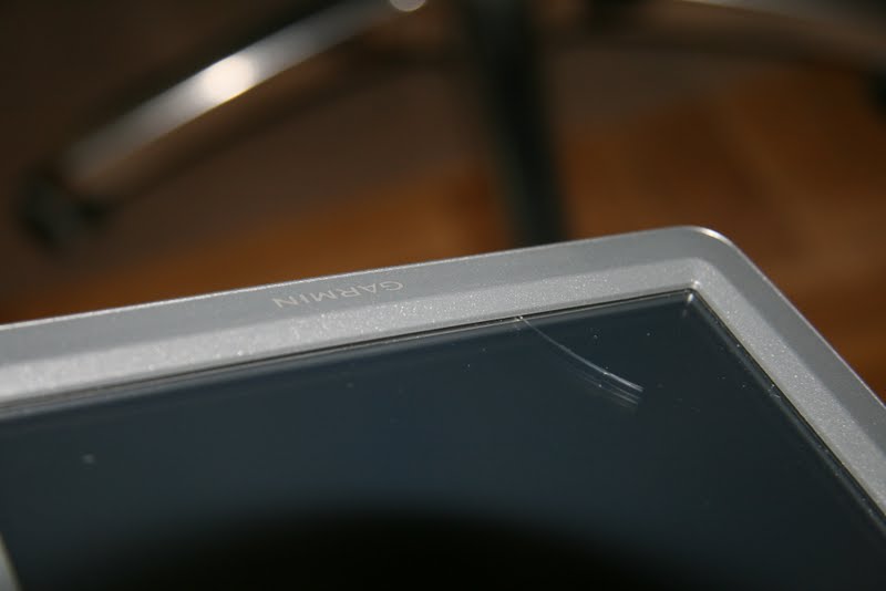

Mam takie pytanie do posiadaczy 620-tki lub innych którzy mogą mieć wiedzę na ten temat. Otóż zbiłem szybkę w owym Garminie, ekran się nie zbił bo wszystko się wyświetla ładnie tylko to jakaś jest osłonowa szybka chyba, można to gdzieś dokupić albo ewentualnie jaki może być koszt naprawy w serwisie?

Ta osłonowa szybka to największa wada 620ki, miałem dwa egzemplarze i oba od nowości miały pęknięcia na tej szybce, na trzeci wolałem już nie czekać i zażądałem zwrotu pieniędzy od sklepu, który je sprzedawał.
Za pierwszym razem nie zrobiłem zdjęcia, drugie urządzenie miało takie pęknięcie:

Niestety stwierdzam po paru miesiącach walki z pękniętym dotykiem z 620, że nie jest on dostępny nigdzie jako część zamienna i nic innego tam nie podpasuje
Zostaje mi wysłać swój egzemplarz do Garmina a oni mi wyślą drugi nowy za okazyjną cenę 1500zł... Jak dla mnie to trochę paranoja zważywszy na to, że nowy jest wart 2300zł

Te pękające ekrany są chyba jakąś wadą fabryczną tego modelu, więc może wymienią w ramach gwarancji?
