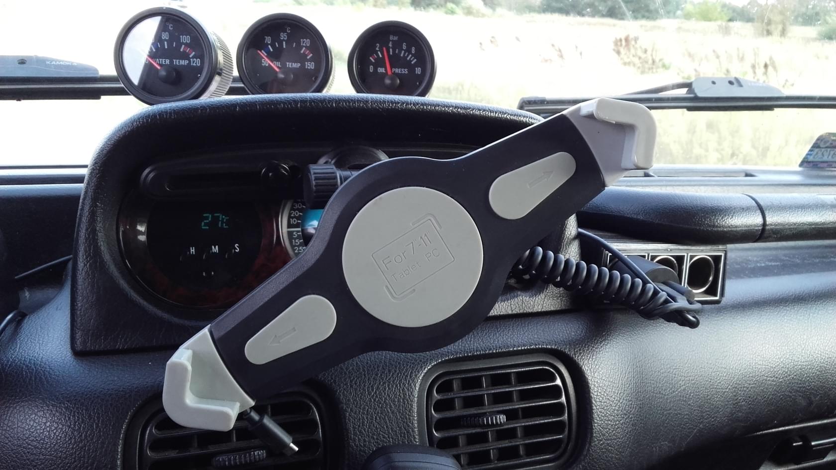

Z grubsza tak to zrobiłem. Jeszcze nie testowane w boju, ale próba szarpania wypadła pomyślnie.
Re: mocowanie tabletu, nie przyssawka!
Post autor: Marcingalloper » śr kwie 13, 2016 6:09 pm
Zbyt nisko moim zdaniem.
Tablet czy tam nawigacja powinna wisieć tak by patrzenie na nią nie wymagało ruchu głowy - same oczy powinny.

Post autor: jradek » czw kwie 14, 2016 6:44 am
Nie, nie ten sam. Ten na mazurach byl od telefonu. Kupilem nowy z mocowaniem na sruby do zaglowka. Przykrecilem to na stelazu z plaskownikow.

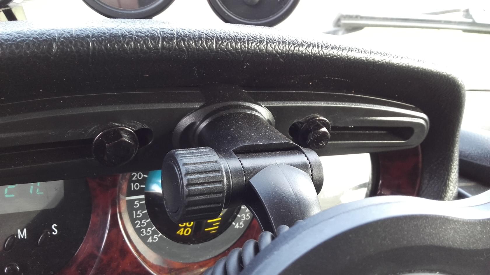

Nad daszek z cykorkulką przykleiłem taki plastik by było jak przyssać przyssawkę uchwytu - i ujnia była jak cholera.
Rozebrałem daszek i pomiędzy wskaźnikami z tyłu mam blachę. Nawierciłem dziurkę:
W dziurkę od tyłu włożyłem :)21 .... śrubę fi6mm:
Uchwyt rozkręciłem i w miejscu gdzie łączyło się to z przyssawką włożyłem w plastik wyszlifowaną nakrętkę, do której dospawałem wąs żeby przy skręcaniu się nie kręciła - no i robi zajebiście :)2 .
Drga jak jest duża tarka na szutrach. W terenie lekko się giba ale widać wszystko idealnie :)2 .

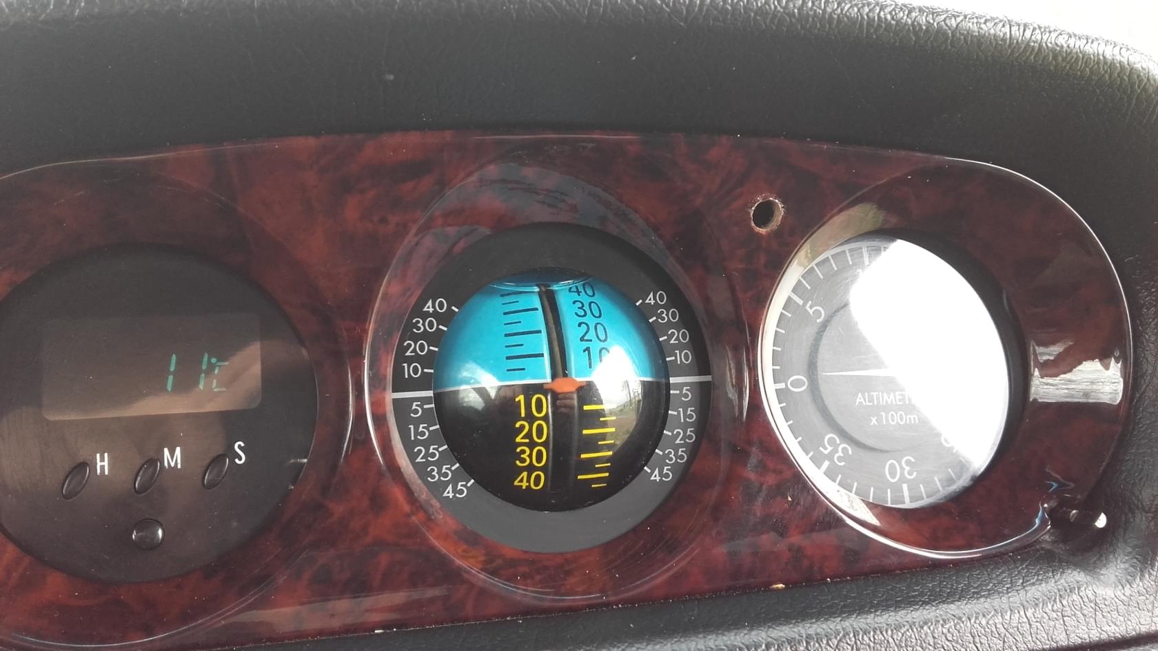

Cykorkulkę i wysokościomierz chcę wywalić całkiem.
