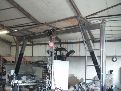

Re: Zdjęcie budy całkowite w Sportage.
No to tera ja powiem co planuje
Pacjent - Frota B Sport. A wiec krotka.
Najpierw sciagnalem wszystkie drzwi i klapy - waza swoje zwlaszcza tylne bo na nich kolo wisi.
Planuje jeszcze zdjac hardtopa. Sama skorupa bez dachu z tylu powinna byc lekka.
Przod uniose na takiej ramce w ksztalcie futryny na kolkach dwoma wyciagarkami lancuchowymi. Dwoma co by bylo stabilniej.
Tyl uniose dwigiem do silnikow - ma mniejszy zasieg.
Wszystko w garazu.
W razie jak nie starczy zasiegu w gore to zdejme kola i podloze dechy pod tarcze.
Takiej bramki używamy od dawna jako jeżdżącego dżwigu
Tylko tak wykombinuj zebyś mógł wyjechać podwoziem
Ja tez do tej pory.vandall1 pisze:Takiej bramki używamy od dawna jako jeżdżącego dżwigu![]()
Ale jeszcze nie zdejmowalem budy jeszcze. Chodzilem kolo tego jak pies kolo jeża bo w pojedynke troche moze byc ciezko.
Teraz mam troche wolnego wiec wziolem sie do roboty w koncu. Jak bedzie buda u gory to zapodam foty.

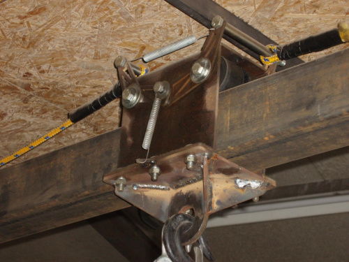

Jak sie juz tak chwalimy bramkami-to nasza:
kwadrat 100x100 i niby nic wielkiego,ale jest patent:
Wózek można przesuwać pod obciażeniem za poocą widocznch sznurków i jak sie sznurek zwolni to wózek sie blokuje w danym położeniu.
Szarbia:wstaw jakieś węzłówki w górne rogi,żeby Ci się na ścianę nie złożyła
ŁAŁvandall1 pisze:Jak sie juz tak chwalimy bramkami-to nasza:
U mnie tez mozna przesuwac bo gorna belka jest z profilu polzamknietego C (z bram) i tam chodzi plaskownik z tym cybantem.
Wezlowki mialy byc tzn. będą

Trzy osoby - litosciKabal pisze:Leszcze![]()
Dwa hilifty, dea koziołki, kilka desek i trzy osoby lekceważąco podchodzące do zasad bhp![]()
Tylko jedna kontuzja, ale to nie była moja ręka
