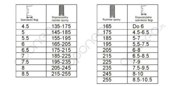

Post autor: lewy00_00 » ndz wrz 02, 2012 8:06 am
nalazlem na necie kalkulator do obliczania i przeliczania opon na calowe itd.jaka opone na jaka felge mozna zalozyc itd. I wedlug tych parametrow z kalkulatora opona 235 jest max opona ktora mozna zalozyc na 6" fele.Tylko wlasnie głownie mi chodzi o to czy opona z niczym nie bedzie kolidowac z zadnym elementem w nadkokach. Opona ta podnosi autko do gory niby o 2,5cm. A i kalkulator pozwala przeliczyc ile obrotow mniej zrobi kolo na kilomete na nowym rozmiarze w porownaniu ze standardowymi.Kompromis 225 byl by dobrym rozwiazaniem lecz cena jest wyzsza od tego co chcem wybrac czyli 215/80/15 lub 235\75\15. I przy kazdej marce opon jest podobnie. Jednak zakup oponek narazie odkladam bo zauwazylem ze tylna prawa sprezyna pekla u nasady. Wiec jak juz wymieniac to wszystkie i to na wyzsze i twardsze. Ale juz nie opisuje co i jak bo zaraz zrobi sie off topic.

Post autor: alfik » ndz wrz 02, 2012 8:19 am
Te tabeli powyżej, to maja sens dla opon o niskim profilu. Przy profilach typu 75, podchodzą węższe fele. Ja 265 mam na 7" i jest to zgodne ze specyfikacją producenta opony.
