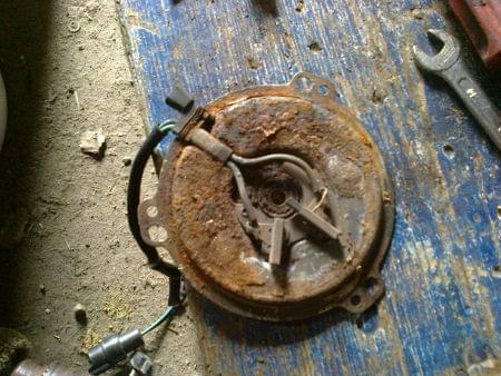

Z czynności jakie dokonałem to:
- ponowne ożywienie silniczka wentylatora który miał zatarte łożysko w dolnej podstawie oraz odblokowanie unieruchomionej szczotki,
- uszczelnienie układu ( wymiana zaworków podłączeniowych oraz nie których oringów),
- napełnienie świeżym czynnikiem z olejem.
Po tych zabiegach wentylator się kręci i załącza kiedy trzeba, pompa klimy pracuje ciągle a nie jak poprzednio załączała się i wyłączała co jakiś czas, temperatura z kratek nawiewu przy 4 biegu wentylatora nawiewu wynosi 11*C czyli powinno być wszystko OK, ale z czego ten błąd wywala? Znajomy który mi napełniał i przeglądał klimę dziwił się że na tak dużą chłodnice (skraplacz) jest tylko 1 wentylator który tak na prawdę chłodzi tylko połowę elementu.... Jakieś pomysły czy wszystkim chodzi to idealnie?
