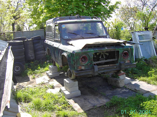

Gabryś przyjacielu drogi użyłeś zdjęcia mojego ostatniego arona na forum publicnym! Jest mi z tego powodu niezmiernie miło oczywiście :)2 . Szczerze mówiąć jest on strasznie zniszczony ale w ciągu jednego dnia jeden sprytny aro-motacz jest w stanie doprowadzić go do sprawności zlotowej! Ale nie tą maszyną na zlot się wybieram. Aro którym przyjade był w znacznie gorszym stanie niż ten na zdjęciu. Trzeba tylko chęci i czasu a każdy złom można odratować. A - jeszcze pieniądze się troche przydają :D
Gabriel Tatoj
Posty: 1147
ARCHIWALNE FOTKI
Post autor: Gabriel Tatoj » ndz wrz 28, 2008 6:30 pm
WITAJCIE :D
marek243 pisze:Gabryś przyjacielu drogi użyłeś zdjęcia mojego ostatniego arona na forum publicznym! Jest mi z tego powodu niezmiernie miło oczywiście :)2 (......)A - jeszcze pieniądze się troche przydają :D
To jedno z cenniejszych zdjęć w mojej kolekcji :)2 :)22 . Nie przypadkowo je zamieściłem na forum :)1 . Jak by ktoś widział jakie zacieki na mój plac były przyciągane to ktoś by pomyślał, że nowy skład złomu powstaje, a te oto nieżywce w większości ganiają do dziś i ciężko pracują aby po jakimś czasie znowu tak wyglądać jak to na fotce :)21. To nie jest jeszcze takie złe, ja już w Sudety jeździłem takim, że w deszczu to trza było mieć gumowce i parasol na wyposażeniu :)20.
A pieniądze są potrzebne też, ale nie takie wielkie jak przy ożywianiu jeździdełek z górnej półki :wink:
POZDRAWIAM :D
