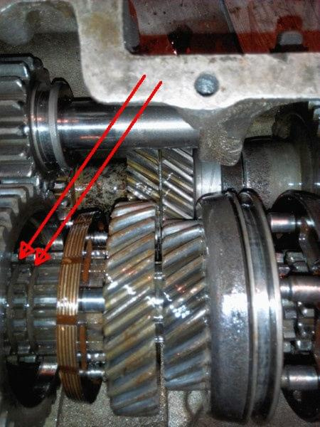

Sekcja rozpoczęta. Okazało się, że w skrzyni brakuje pierścienia blokującego zębatkę 3 biegu. To powodowało, że zębatka pod obciążeniem przesuwała się po wałku (widać na pierwszym zdjęciu). Efekt był taki, jak opisywałem wyżej.
Synchronizatory 2 i 3 biegu wydają się ok - nie są ekstremalnie zużyte. Chociaż sprężynki blokujące biegi mogłyby być mocniejsze. Czy da się je zmienić/podgiąć lub coś innego w rej sprawie zrobić? Ogólnie czy da się ten mechanizm rozebrać bez zniszczenia i konieczności rekonstrukcji?

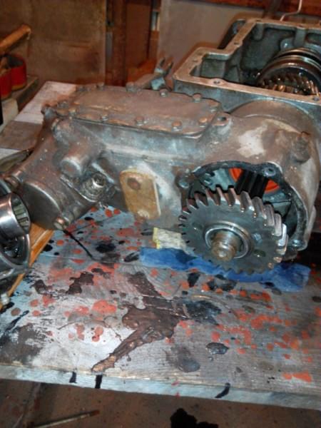

Kilka zdjęć:

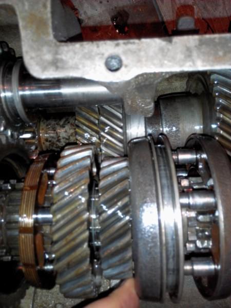

Teraz wszystko się układa w całość. Trójka wyskakuje, bo tryb się przesuwa na wałku pod obciążeniem. Widać to tutaj:
https://www.youtube.com/watch?v=FDmiq-jR6qs
Założę pierścień segera w odpowiednim miejscu i powinno być ok.
Synchronizator dwójki nie przesuwa się z trzaskiem, a powinien - bieg wyskakuje. Mam nadzieję, że znajdę drugi tryb dwójki z synchronizatorem.

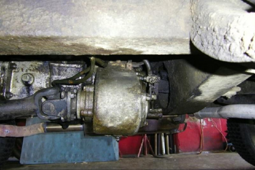

Stale zastanawiam się, w jaki sposób ktoś zrobił taką hybrydę jak niżej na fotce - połączenie skrzyni Muscela z reduktorem Aro. Mam całą skrzynię z reduktorem od Aro i sporo gratów do skrzyń Muscela. Czy jest szansa, że bebechy ze skrzyni Aro można zaaplikować do obudowy skrzyni Muscela? Czy jest to wykluczone? Trochę szkoda mi czasu na destrukcję drugiej skrzyni i porównywanie obu. A w dorabianie wałków nie chcę się bawić.

Być może jest takie łożysko igiełkowe ale ta skrzynia ma male wałki w ilości..??? Dwójki będzie ciężko znaleźć.Nic też nie słyszałem o takiej hybrydzie ale gdyby byla to reduktor chyba do góry nogami bo w oryginale ma wyjście na prawo.

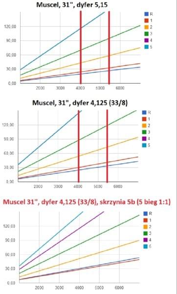

Tak się właśnie składa, że w swoich ZN mam 3 komplety takich przełożeń (33/8) - dwa nowe i jedna używka w stanie nie wskazującym zużycia :]

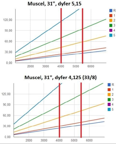

Jednak w teorii wychodzi wtedy dość szybko - na jedynce 30km/h przy 5tys obr
Przy 120km/h obroty wychodzą 3,5 tys (na ostatnim biegu).
Wszystko przy kołach 31" - większych nie planuje.
Nie wiem, czy starczy NM w silniku do takich przełożeń.
4 tys i 5,5tys obr/min to max obroty odpowiednio oryginalnego M207 i V-ki Forda.
pzdr, W

Dodałem jeszcze przełożenia skrzyni BMW z bezpośrednim 5 biegiem i przełożeniami w mostach 33/8. Pierwsze 4 biegi wychodzą jak w oryginalnej skrzyni na mostach 5:15, a 5 bieg jest nadbiegiem. Takie przełożenia mi pasują, tylko rzeźbić nie ma czasu.
pzdr, W

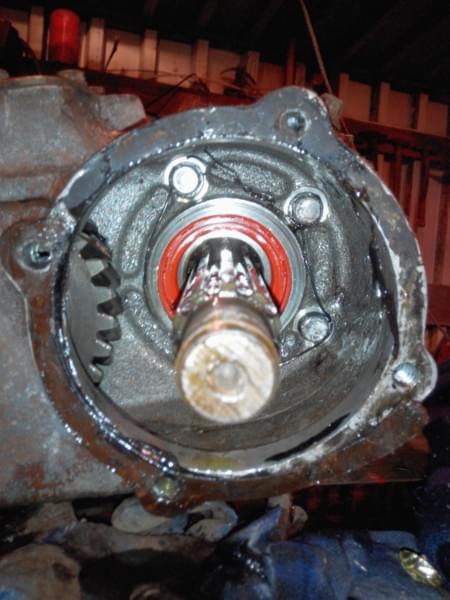

Czy w zaznaczonych miejscach coś powinno być?
W swojej skrzyni nie znalazłem nic, co by blokowało (robiło klik) drugi bieg. Wręcz po jego włączeniu zębatka jest odpychana przez synchronizator i jego sprężynki. Albo brakuje mi w skrzyni jakiegoś elementu blokującego położenie zębatki 1 biegu (z przesuwką do załączania biegu), albo ten typ tak ma, że przesuwka/tryb blokowany jest tylko przez pokrywę skrzyni i położenie lewarka zmiany biegów. Ktoś podpowie?
