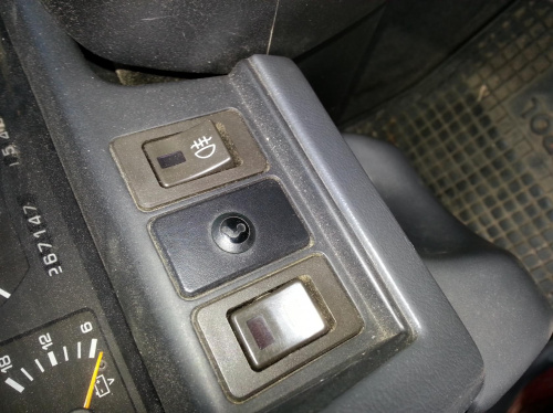

Pany co to za zaślepka czy kontrolka ta czarna?
sudetyoffroad.pl
http://www.coconmobile.pl
Fiba
Posty: 3725
Re: ...mam dylemat ....NIE WIESZ GDZIE PYTAC PYTAJ TU vol. 4
Post autor: Fiba » wt lip 08, 2014 7:03 am
Też to miałem , u mnie mrugnęła podczas włączania kierunkowskazów i tyle .
Patrol Y60 2.8
Patrol Y61 2.8
superkto
Posty: 869
Lokalizacja: Marcinowice
Post autor: superkto » wt lip 08, 2014 7:27 am
Też mi raz mrugnela i koniec.
Czyli można się pozbyć.
sudetyoffroad.pl
Fiba
Posty: 3725
Post autor: Fiba » wt lip 08, 2014 7:36 am
superkto pisze:Też mi raz mrugnela i koniec.
Ja w to miejsce zamontowałem na krótko wyłącznik /załącznik wentylatora z przodu , którego nie ma Y60 z klimą jak to ma miejsce w Y61.
Patrol Y60 2.8
Patrol Y61 2.8
superkto
Posty: 869
Post autor: superkto » wt lip 08, 2014 9:31 am
Ja chcę tam dać włącznik on-off-on chwilowy Carlinga do sterowania wyciągarki.
W szorcie tak mam i w longu też tak chcę bo mi przypasiło to miejsce.
sudetyoffroad.pl
wm10589
Posty: 94
Rejestracja: śr paź 24, 2012 10:15 am
Post autor: wm10589 » wt lip 08, 2014 11:20 am
superkto pisze:Pany co to za zaślepka czy kontrolka ta czarna?
jeśli samochód był sprowadzony z Niemiec, to tam samochody muszą mieć dodatkową sygnalizację prawidłowego działania kierunkowskazów w przyczepie (powinna mrugać, gdy masz podpiętą przyczepę i włączony którykolwiek kierunkowskaz, jeśli nie mruga to albo nie ma przyczepy, albo spalona żarówka w przyczepie, albo zwalone "mrugadełko")
był NISSAN PATROL Y61 2,8 1998 r.
superkto
Posty: 869
Post autor: superkto » wt lip 08, 2014 11:27 am
No mój właśnie ma jakieś niemieckie naklejki.
Teraz wszystko jasne.
Dzięki

superkto pisze:No mój właśnie ma jakieś niemieckie naklejki.
Dzięki
Właśnie... W Vaterlandzie masz kontrolkę migaczy przyczepki. sprawny układ po włączeniu migacza bez przyczepki daje jedno mignięcie kontrolki, po podpięciu przyczepy miga razem z kontrolką auta.
