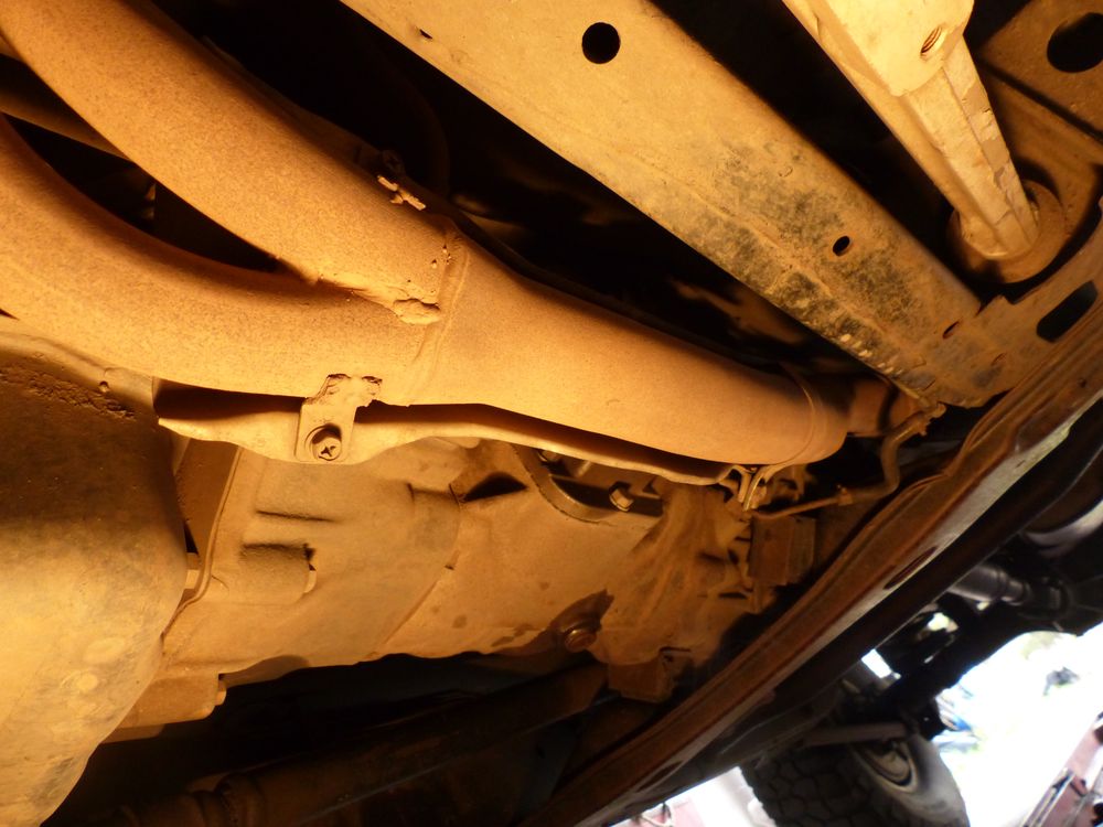

Post autor: Takayuki » śr wrz 24, 2014 6:27 pm
Rura fi na zewnątrz 55mm. Zaraz wstawię kilka zdjęć jak wydech wygląda.
EDIT: foty
Z kolektora 2 rury wychodzą:
Łączą się na wysokości ramy, od tamtego miejsca cały czas rura 55mm
Elastyczne łączenie na wysokości belki skrzyni
Tłumik rdzewieje, wiem :)21
Od miejsca przy amortyzatorze jest rzeźba, powinien tam być jeszcze malutki drugi tłumik i wychodzić w rogu auta przy zderzaku - tak to przynajmniej w 2.8 wygląda które widziałem.

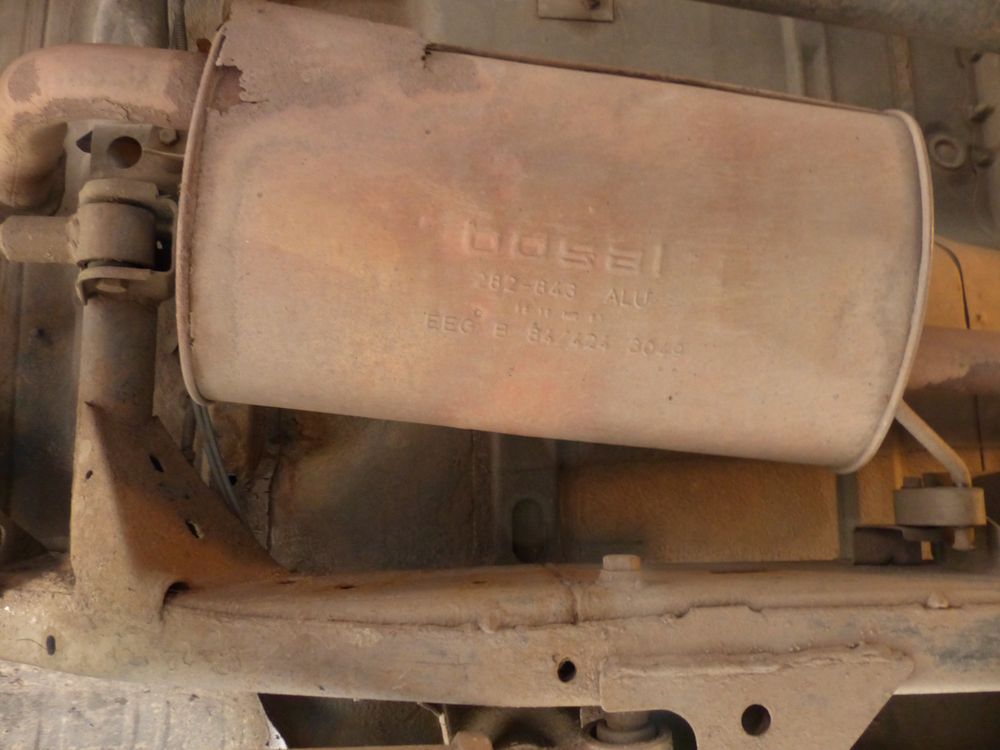

Re: Wydech
Post autor: Wowos » śr wrz 24, 2014 7:14 pm
Na końcu jest taka malizna:
baj de łej - jakby ktoś chciał można wpaść i sobie wziąć - jak nie to idzie na śmietnik, bo tylko zajmuje miejsce.
