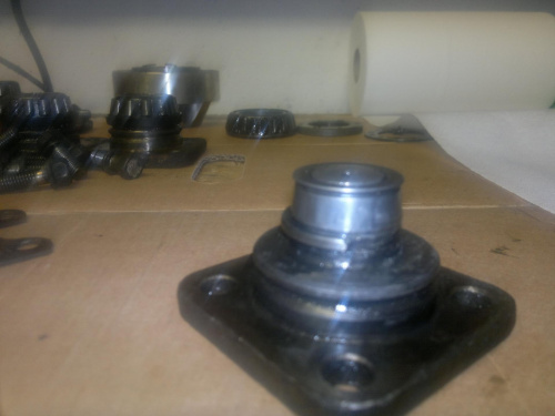

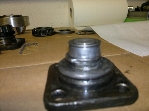

już rozebrałem dwie strony i z prawej strony mam ułamany sworzeń ten co wchodzi w zwrotnice od spodu to znaczy kołnierz jest pęknięty jak wyciągałem go to łożysko które tam jest też się rozsypało nie wiecie może gdzie dostane takie łożysko i ten sworzeń.
odlotowa jazda

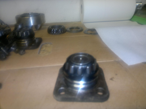

Post autor: odlotowiec382 » pt lis 14, 2014 12:21 pm
chodziło mi o coś takiego panowie
odlotowa jazda

Post autor: odlotowiec382 » pt lis 14, 2014 12:25 pm
i teraz potrzebuje na to łożysko z uszczelką gumową tak jak na fotografii poniżej
odlotowa jazda
