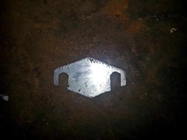

Pewnie gdzieś na rurce/kolektorze ssącym jest zaworek? Jak tak, google EGR lub recyrkulacja spalin.

Re: ...mam dylemat ....NIE WIESZ GDZIE PYTAC PYTAJ TU vol. 4
Post autor: dziabagos » wt lut 03, 2015 5:15 pm
Tak sądziłem właśnie, że to EGR, ale chciałem się upewnić.
Czyli możliwe jest wsunięcie zaślepki między zawór, a kolektor ssący i raczej nie powinno to przynieść negatywnych skutków?
Y60, 93r , 2.8T coś tam porobione
Post autor: Wowos » wt lut 03, 2015 5:35 pm
dziabagos pisze: Czyli możliwe jest wsunięcie zaślepki między zawór, a kolektor ssący i raczej nie powinno to przynieść negatywnych skutków?
Wycinasz sobie blaszkę:
i wrzucasz pomiędzy zawór a kolektor. Z bączka zdejmujesz wężyk podciśnienia, i odzyskujesz z puszki flitra powietrza zaworki, które jeśli sprawne można użyć jako zamiennik tych od difflocka. Oczywiście zaślepiasz dwa pozostałe miejsca z których dochodziły ciśnienia do zaworu - dolot i coś tam jeszcze...
Post autor: dziabagos » wt lut 03, 2015 5:46 pm
Wężyki lecą na dolot i vacu pompę przy alternatorze. Kostkę po wypięciu zaworków zostawiamy ( nic nie zwieramy itp?)
Post autor: Wowos » wt lut 03, 2015 6:20 pm
Kostkę zostawiasz wolno - to nie prom kosmiczny, czek endżin nie wyskoczy :)21
Możesz sobie ewentualnie ją wrzucić w woreczek strunowy...
