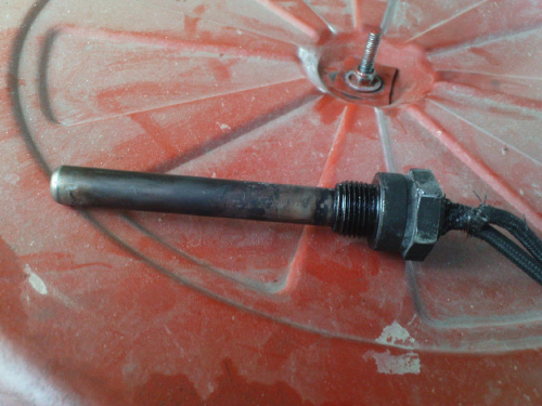

Witam
Dziś robiłem mały przegląd przed zimą i odkryłem , że mam świece żarową w dolocie
Problem jest taki ,że nie nagrzewa się tak jak powinna podczas odpalania silnika.
Sprawdziłem ją tak bezpośrednio pod 24V nagrzewa się do czerwoności po 15s.
Co mogę sprawdzić aby przywrócić jej sprawność w orginalnej instalacji?
Czy lepiej zrobić sobie na osobny przycisk przez przekaźnik?
Jaki dać bezpiecznik w "nowej" instalacji której zastosowanie bardziej mi się widzi?
Świeca ma ok 1cm średnicy i z , bo ja wiem, 8 długości.
Dzięki za podpowiedzi.

Podgrzewacz na filtrze paliwa też masz?

Ja nie mam niestety oryginalnej instalacji elektrycznej więc nie wiem jak to podłączyć, ta świeca jak już to potrzebna tylko aby podgrzać powietrze przed rozruchem tak jak świece żarowe podgrzewają komory spalania. U mnie jest jeszcze jakiś podgrzewacz na filtrze paliwa ale też nie podłączony. Być może ta świeca pełni rolę opornika podczas procesu dogrzewania po rozruchu.
Re: ...mam dylemat ....NIE WIESZ GDZIE PYTAC PYTAJ TU
Jeśli tak by było to mogę spalić zwykłe świece jak będzie odpięta( a teraz jest
Zobaczę jak rano zapali bez niej.
http://nissan4u.com/parts/patrol_r/el_1 ... tration_1/
Edit:
Po odpięciu tej świecy zanika dogrzewanie świec "podstawowych".
Przez 5-6s świece dostają 24V , gdy gaśnie kontrolka ich grzania napięcia brak.
Normalnie po grzaniu napięcie spada do 12V na 30s lub dłużej gdy jest niższa temperatura.
Edit:
