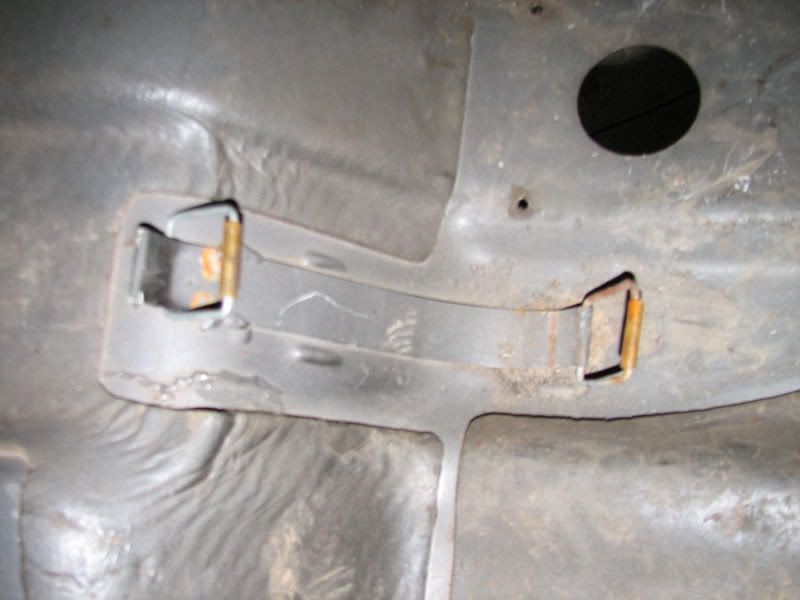

Pytanie: do czego w oryginale miało to służyć (ta blacha z drutem)?
Auto kupiłem z nieoryginalnymi siedzeniami więc nie mam pojęcia do czego to służyło i czy się jeszcze przyda (jak nie, to na złom).
i to - podejrzewam mocowanie gaśnicy??
Auto - patrol k-160
Mix K260/K160 z SD33T
N2O
Posty: 11864
Re: ...mam dylemat ....NIE WIESZ GDZIE PYTAC PYTAJ TU
Post autor: N2O » ndz sty 24, 2010 10:22 pm
To pierwsze chyba do oryginalnego śrubowego lewarka, drugie do gaśnicy.

jaasiu
Posty: 237
Rejestracja: pn mar 17, 2008 6:48 pm
Lokalizacja: okolice Bielska-Białej
Post autor: jaasiu » ndz sty 24, 2010 10:41 pm
Podziękował, już wiem że to jedno bez obaw mogę usunąć :D
