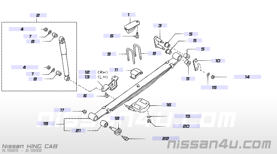

mam jakaś dziwną kombinacje przy przednim mocowaniu resorów w D21,
prośba niech ktoś zerknie jaką śruba M10 czy M12 jest oryginalnie (nr22) skręcony sworzeń (nr18) na rysunku i jakiej średnicy z zewnątrz jest ten sworzeń. http://static.nissan4u.com/epc_img/13802694007816.png
Zamówiłem poliuretan na tył i coś mi nie pasuje, mam tulejki oryginalne z innych resorów i to mocowanie co jest aktualnie też nie pasuje, obstawiam że mam kombinacje w samochodzie i zły poliuretan ale jak ktoś mi poda średnice i śrubę to się dowiem.
