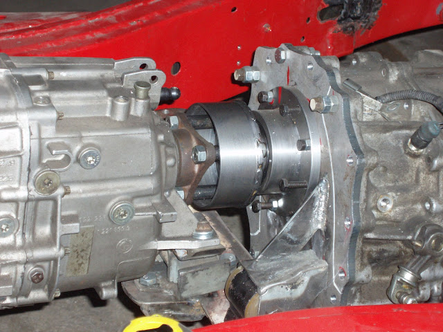

Po co dorabiales dodatkowe ulozyskowanie przy reduktorze na wejsciu ?
Nie mozna bylo wpuscic walka z przegubem bezposrednio w oryginalny wieloklin? Przeciez tam jest wszystko szczelne.
Re: SILNIK V8 DO PATROLA Y60
Ad1:
Nie chodziło mi tu o szczelność,bo jak napisałes-nie ma takiej konieczności.
Chodziło o dodatkowe ustabilizowanie wyjscia z reduktora ze wzgledu na zamontowane,dość ciężkie i niewyważone sprzegło elastyczne.Na tym zdjęciu tego nie widać,ale wnętrze sprzęgła zostało zalane poliuretanem.
Ad2:
Ogólnie rzecz analizując dawanie w tym miejscu tylko wałka z przegubem jest ryzykowne z uwagi na fakt,ze reduktor zawieszony jest osobno w ramie,więc wzajemne przesunięcia obu podzespołów /red i siln/ mogą być znaczne/liniowe i kątowe/.
W tej chwili mam juz nieco inna koncepcje tego sprzęgła-mniej "tokarsko",a bardziej cnc
-mniejsza masa i lepsze wyważenie.
Niewiadomą jest grzanie się tego "patentu" i trwałosc.
W V3/avatar/ połaczyłem specjalnym dzwonem skrzynię mb/starego typu/ z rduktorem 249.
Stworzyłem w ten sposób sztywny zespół z elastycznym sprzęgłem w srodku-działało długie lata bez zarzutu.Jest to najlepsze rozwiazanie,ale nie zawsze mozliwe.
Ad2:
O.K.
Ogolnie to ja jestem zwolennikiem zwyklego walu z dwoma krzyzakami i wieloklinem pomiedzy skrzynia i reduktorem.
I tak sobie mysle, ze taki wal moglby zadzialac "po mojemu" (bez dodatkowego ulozyskowania) o ile bylo by wiecej miejsca rzecz jasna
bo w takim przypadku sily dzialajace prostopadle do osi byly by niewielkie - wynikające praktycznie tylko z bicia walu.
Dwa przeguby plus kompensacja wzdłużna to optymalne rozwiazanie i tu masz rację bez wątpienia.
Stosowałem jeszcze inne patenty:np sprzęgło gumowe przy skrzyni,wał i krzyzak.Bez kompensacji długości/wielowypust/.Sprzegło gumowe w tym wypadku działało jak przegub w małym zakresie i kompensacja długosci.Jest to o tyle uzasadnione,że w pobliżu "śródokręcia"samochodu wzajemne ruchy podzespołów sa niewielkie/skrecanie ramy/.
Dalsza ewolucją tego typu było stworzenie wałka z dwoma sprzegłami gumowymi na końcach:generalnie ok,ale wzbudzały się drgania,których nie przewalczyłem.
Te sprzegła gumowe były typowe-chyba wiesz o czym mówie:takie talerzowe jak w poldasie,mercu itp.
Wracajac do CP:mało miejsca,reduktor i tak pojechał do tyłu.
Ale nawet,gdyby to miejsce było,to są tylko dwa wyjscia:
-wałek pośredni z dwoma przegubami i wielowypustem na zewnatrz,czyli model taki jak w tylnym wale napedowym Patrola,jepa etc.Wg mnie nie da rady,bo wielowypust w reduktorze jest za krótki/płytki/ i się to moment wytrzepie.
-klasyka typu gaz-to oznacza konieczność zrobienia flanszy na wejściu reduktora,trwale zwiazanej z wałkiem głównym reduktora.Tego nie rozważałem,ale będzie chyba lipa z demontażem.Chyba żeby całkiem przerobić wałek wejściowy reduktora,ale to już chyba się nie kalkuluje.
To sprzegło poliuretanowe/jak na zdj/ może działać w miarę trwale,pod warunkiem dość"lużnego" zasprzęglenia i wczesniejszym b.starannym wycentrowaniu obu podzespołów.
Reduktor powinien siedzieć na twardych poduchach.
W Gwagenie nie ma tego problemu /uff/

Hmm, wlasnie o tym myslalem dla reduktora GRvandall1 pisze:-wałek pośredni z dwoma przegubami i wielowypustem na zewnatrz,czyli model taki jak w tylnym wale napedowym Patrola,jepa etc.Wg mnie nie da rady,bo wielowypust w reduktorze jest za krótki/płytki/ i się to moment wytrzepie.
ale skoro twierdzisz, ze nie zadziala to trzeba pomyslec nad czyms innym.
