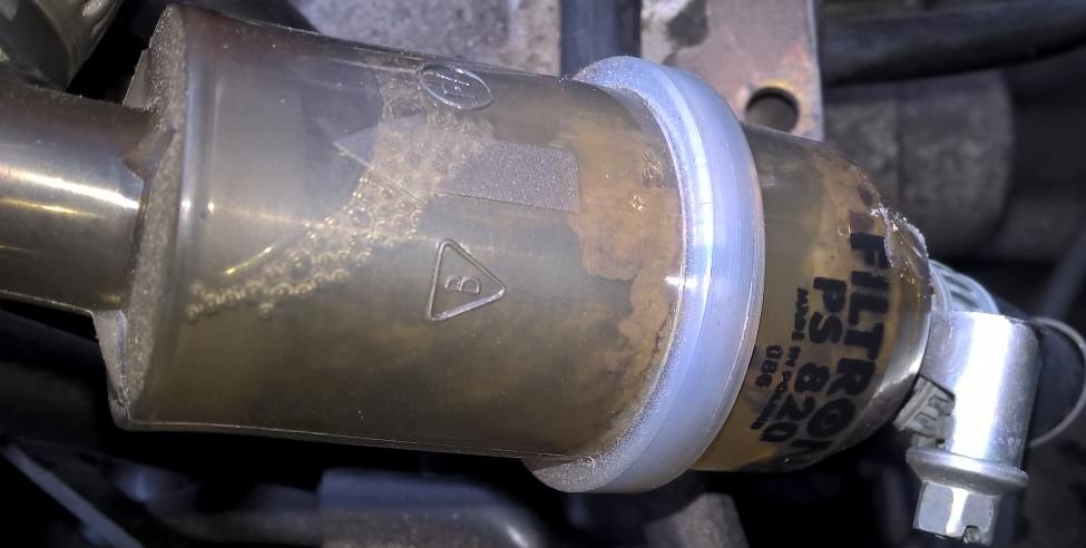

trocin
Posty: 2254
Re: Czarne paliwo w zbiorniku
Post autor: trocin » śr kwie 11, 2018 5:57 pm
Mam podobnie w C klasie z 94 roku, podobno w zbiorniku ktoś zamieszkał :)21 założyłem filtr przed filtrem i ładnie widać co się tam dzieje...
Ale OM605 trawi wszystko :)21 przy pompowaniu ręczną pompką glut miał już z metr i nagle szybko schował się spowrotem :)21
