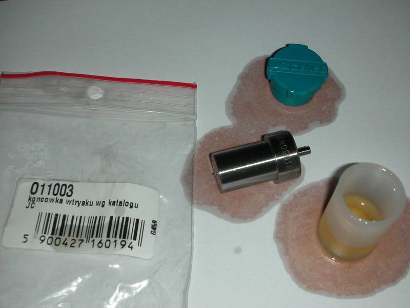

Zakupiłem nowe końcówki wtryskiwaczy, bo stare leją strumieniami.
Proszę o informację i wskazówki w temacie samodzielnej ich wymiany.
a) czy zakupione są właściwe ?
b) czy warto brać się za to samemu - czy można coś nieopatrznie zepsuć ?
c) czy coś w samych wtryskach trzeba po wymianie regulować ?
d) na co zwrócić szczególną uwagę podczas wymiany ?
e) http://www.patrol-gr.net/trucs11.php - ten link znam, ale to Y61 chyba 3.0 ?
W tym temacie bardzo zielony jestem, a lubię coś pogrzebać.
Z góry dziękuję za pomoc.

link pokazuje silnik rd28t
- co do wymiany rozpylaczy - potrzebny ci klucz do wtrysków , chyba że płaską 17 puszczą nakretki przewodów
- też głebokie nasadki potrzebne ci będą aby wykręcić całe wtryskiwacze
- zwróć uwagę podczas odkręcania listwy nadmiaru paliwa by nie ukręcic rurek, w tym silniku akurat durne rozwiązanie jest gdyż cała listwa nadmiarowa jest jedną całością , z reguły stosuje się elastyczne przewody łączące ale nie w nissanie akurat
- potem rozkręć wtryskiwacze i załóż nowe rozpylacze , cisnienie reguluje się podkładką lecz wystarczy tylko wymienić na nowe.

sam wymienic możesz zadna fizolofia. chyba że ktus wtryski za pomoca brechy skręcał.
Tylko ze co z tego skoro ni chu.... chu... sam nic nie wyregulujesz. Chyba że masz próbnik i podkładek regulacyjnych stadko.

Post autor: profesorr » pn wrz 24, 2007 8:36 pm
mały kawałek żyletki to masz 10 bar jak dobrze pamiętam....
