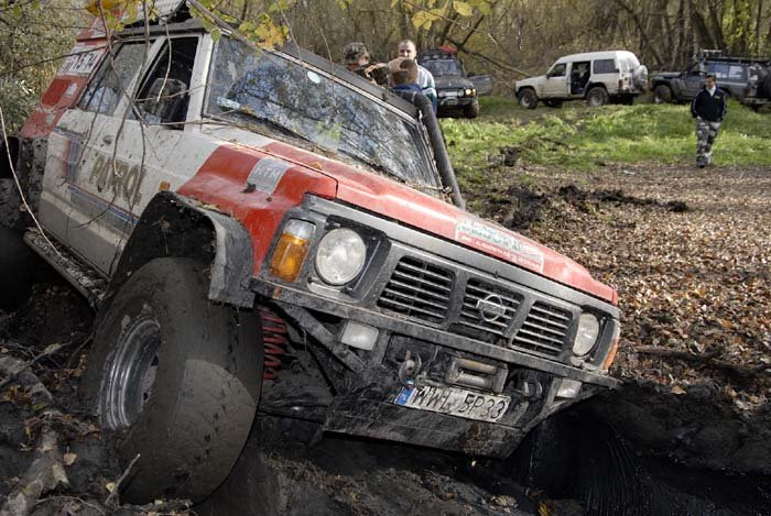

Post autor: Klamer » wt gru 16, 2008 12:19 pm
tak to zrobił Borsuk:

Post autor: K260 Inowrocław » wt gru 16, 2008 3:24 pm
wygląda całkiem całkiem, udało by ci sie jakieś rysunki tego albo opis roboty zkołowac ?
a jak zkracamy maske to poprostu wycinamy frgament i spawamy spowrotem i szlifujem itd. ?

Klamer
Posty: 1927
Rejestracja: śr mar 13, 2002 1:00 am
Lokalizacja: POWSIN
Post autor: Klamer » wt gru 16, 2008 7:41 pm
Borsuk wspominał, że ciął i maskę i błotniki
