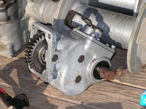

oryginalna to taka co jest przykręcana zamiast dekla z lewej strony skrzyni.

N2O pisze:oryginalna to taka co jest przykręcana zamiast dekla z lewej strony skrzyni.
dokładnie tak jak kolega piszę :)2 i bardzo trudna do zdobycia :wink:

Masz tutaj fotki :wink:

Dokladnie mam taka sama jak na fotkach,tylko mam dorobiony wałek jeszcze na tył bo po zamontowaniu przystawki była mozliwosc zamontowania wyciagarki tylko z przodu auta.
Bardzo chetnie zamienie sie na ta nie orginalna podłączana do reduktora.

Zapewne oryginalna przystawka jest przystosowana do napędzania oryginalnej wyciągarki, która ma duuużo wolniejsze przełożenie niż np. Star :)21

Adamo pisze:Zapewne oryginalna przystawka jest przystosowana do napędzania oryginalnej wyciągarki, która ma duuużo wolniejsze przełożenie niż np. Star :)21
Oryginalna wyciągarka 1:30 i bęben o mniejszej średnicy
Star 1:16 - 1:22 i dwa razy większy bęben.
Tu jest różnica.
