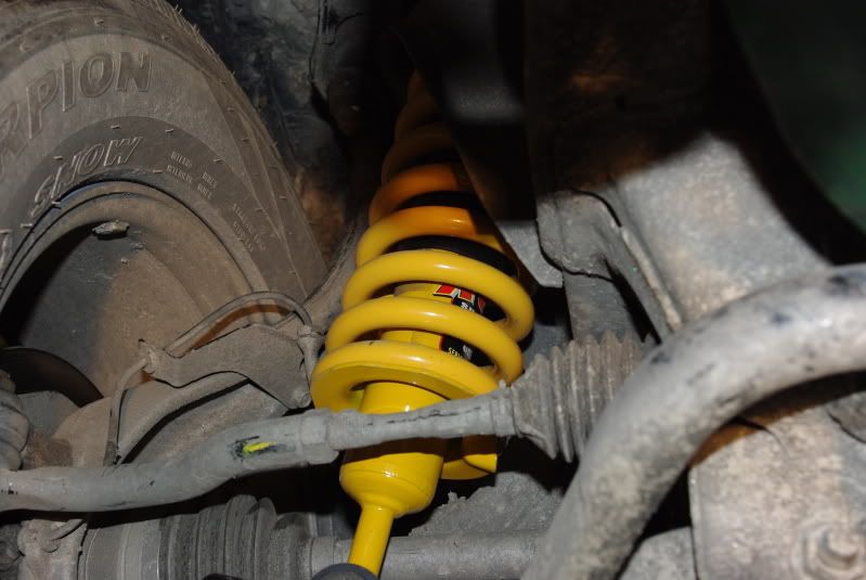

Ja w swoim D22 zrobiłem tak:
-Lift (35-40 mm)
-amortyzatory ome do w/w liftu
-koła felg stalowei dotz 15 et-25, opony AT R15 31.10.5
Co trzeba było zmodernizować:
Na tylne zawieszenie poszły dłuższe wieszaki resorów, z przodu podkręcenie drążków skrętnych, wymiana amortyzatorów. Musiałem podciąć błotniki i zderzak, błotniki po podcięciu i pomalowaniu udało się sprytnie zamaskować plastikami od poszerzeń nadkoli. Nic nie widać że coś było cięte, a ubyło ze 2.5 cm:) to samo w przypadku zderzaka przód. Kątówka załatwia sprawę.
Nie było możliwości przy tych modernizacjach bez podcięcia albo klepania.
jako ciekawostkę dodam że przed liftem przymierzyłem koła od HILUX-a kolegi R16 265/75 opony AT felgi ET +13, nie mieściły się przy skręcie, także też by trzeba było podcinać albo klepać nadkola.
Ogólnie doznania:
Auto prowadzi się niesamowicie lepiej niż na orginalnych amortyzatorach, stabilniej, sztywniej. Lepiej. Koła wybierają lepiej nierówności. Nie ma problemu ze skrętem nawet przy dobiciu. Podcięcie załatwiło sprawę. Jedyny minus to fakt że przy ET-25 koła jakieś 3 cm wystają poza orginalne poszerzenie nadkoli i strasznie sadzi błotem. Ale auto wygląda nieziemsko:)
reasumijąc:
lift może nie za duży, ale auto nie straciło nic na prowadzeniu, a udało się zmieścić naprawde solidne koła o znacznym odsadzeniu, zwiększyć prześwit. Osiągnąłem dokładnie taki efekt jaki był zamierzony.
Pozdrawiam i życze powodzenia:)
