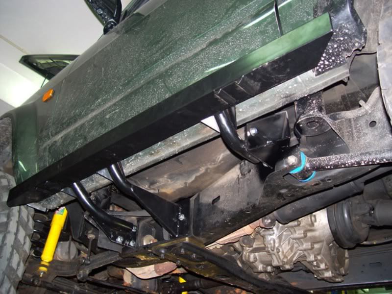

U mnie koszt progów mocowanych do ramy w najprostszy sposób ,aczkolwiek rozsądny i solidny i zderzaka wyniósł razem ok 100zł za materiał z Castoramy ( słupki ogrodowe) , plus farba 20zł , plus czas pracy jedno popołudnie. Na progi przykręcilem oryginalne alumium ze starych fabrycznych coby lansu zadać i nogi nie ślizgać .
Wytrzymują hilifta , można na nich stanąć w dwie osoby , oprzeć auto o drzewo bez szwanku :D
Mocowanie tył , idzie pod spodem ramy .
Mocowanie prżód , idzie pod spodem ramy i w przeciwieństwie do tych spawanych do ramy w przypadku podnoszenia hiliftem nie powoduje skręcenia belki ramy. (a że idzie pod spodem ramy ... i tak najniżej są główki mostów ,a potem belka pod reduktorem zrównana wysokościowo z belką moich progów .)
Z rozpędu zderzak popełniłem bo surowca zostało:
