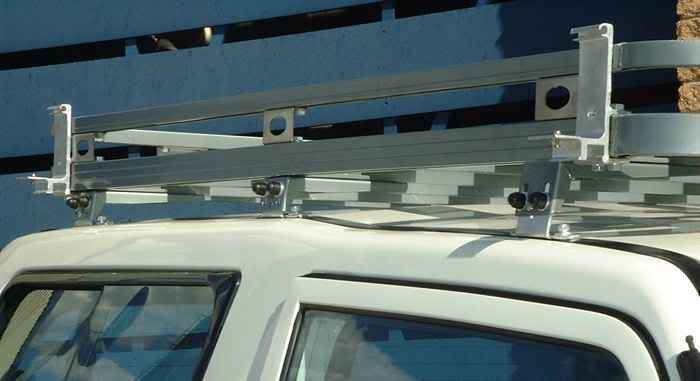

W Pajero II tez jest ten sam problem. Brak jest rynienek ale można zrobić bagażnik tak:
Bagażnik przykręcany jest do dachu. U mnie w Pajero wykorzystane zostały oryginalne otwory po relingach dachowych. Powyższe zdjęcia są zdjęciami auta mojego przyjaciela który nie miał relingów dachowych więc trzeba było wiercić dziurę w dachu. Dach w tym miejscu jest wzmocniony więc połączenie będzie stabilne i wytrzymałe.
Są też firmy min. African Outback które do takich auta jak Twoje i inne bez rynienek mają gotowy produkt. Nie mniej jednak zawsze trzeba wykorzystać otwory po relingach lub je nawiercić:
