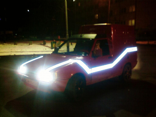

Post autor: PiRoman » wt wrz 21, 2010 8:52 pm
Bezprzewodowe zamontuj.

PiRoman pisze:Bezprzewodowe zamontuj.
padłem :)19 :)20

nie padaj bo Ci Romek taśme świecącą sprzeda :)21
Halogenów nie potrzeba wtedy
Re: OŚWIETLENIE NA DACH
Post autor: Wowos » wt wrz 21, 2010 9:10 pm
ee tasiemki mało lanserskie :)21

Wowos pisze:ee tasiemki mało lanserskie :)21
Mówisz? :)12
Post autor: Wowos » śr wrz 22, 2010 8:09 am
e to to odblask jest - ja myslalem o ledowych :wink:
Post autor: PiRoman » śr wrz 22, 2010 11:28 am
Wowos pisze:e to to odblask jest - ja myslalem o ledowych :wink:
Jesteś uprzejmy się mylić... to nie jest odblask... :)21
Post autor: Wowos » śr wrz 22, 2010 1:58 pm
to zwracam honor - paseczki są lanserskie :)21

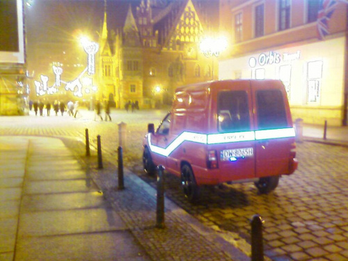

co to jest ??
Post autor: PiRoman » śr wrz 22, 2010 2:12 pm
Nie mogę Ci powiedzieć, bo mi Mroczny łeb ukręci...
Ale mogę Ci pokazać fotę z małą podpowiedzią ofrołdową... :)21 se wyguglaj...
Post autor: Wowos » śr wrz 22, 2010 3:53 pm
fajna sprawa :)2
tak z ciekawości - jak cenowo wychodzi taka zabawa ??
Post autor: PiRoman » śr wrz 22, 2010 5:21 pm
Kosmos... potroiliśmy wartość Fiorino... :)12
