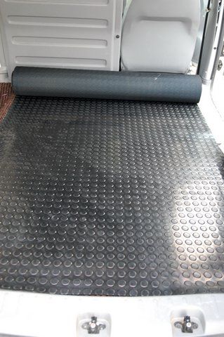

ja zrobiłem z gumy( takiej jak jest czasem w autobusach na podłodze) osłony wewnętrzne przednich nadkoli i od tego czasu mam czyste zawiasy :)2
co nie zmienia faktu że i tak trzeba często je smarować :wink:

oryginalne plastikowe wywaliłem , zastąpiłem je tą gumą żyje już ponad rok i jest git, guma taka jak na zdjęciu kupowana z metra w hurtowni :wink:
Są różne grubości-od tego cena zależy-w 160-ce mam 4mm ( czarna)drogo było, ale robi 6 lat :)2 W Y61 mam 3 lata też 4mm (szara) i też robi-ale tu jako przykrywkę zrobiłem-można zdjąć w każdej chwili :)2 Niemniej jednak polecam gorąco.
